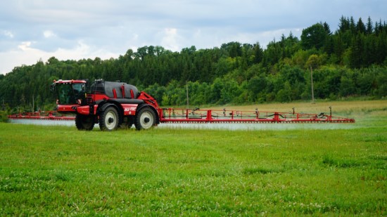

Savaeigis purkštuvas „Agrifac“

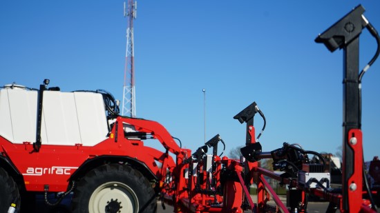

Inovatyvios sistemos taupo chemikalus ir laiką
Ant savaeigio „Agrifac“ purškimo sijų sumontuota vaizdo kamerų sistema „AiCPlus“ filmuoja lauką ir augalus. Ši informacija akimirksniu apdorojama ir suteikia ūkininkams galimybę laukus purkšti dviem būdais: „žalia ant rudo“ (angl. – „green on brown“) arba „žalia ant žalio“ (angl. – „green on green“).
Purškiant pirmuoju būdu, kitaip tariant, naikinant piktžoles rudame lauke, purkštuvo sistema augalams pritaiko skirtingą chemikalų dozę – jie purškiami tik ant to, kas žalia. Tokio tipo purkštuvai su kameromis jau sėkmingai veikia kitose pasaulio šalyse. Pavyzdžiui, Australijoje, kur nuėmus derlių laukai kone pusę metų nejudinami, toks purškimas padeda sutaupyti iki 90 proc. chemikalų ir atitinkamą kiekį vandens.

Savaeigio purkštuvo „Agrifac“ išmaniosios kameros
Siekiant išspręsti šį iššūkį, „Agrifac“ technologijų kūrėjai vysto individualią „green on green“ technologiją ūkio poreikiams. Šiuo metu renkama vaizdinė informacija apie konkrečiame lauke augančią rūgštynių rūšį, o tuomet bus sukurtas individualus algoritmas, leisiantis užtikrinti efektyvų purkštuvo kamerų sistemų darbą. Algoritmo veikimui labai svarbūs faktoriai yra augalo forma, lapų kontūrai, spalva, todėl tiesiai iš laukų gamintojui jau išsiųsta daugiau kaip 80 tūkst. purkštuvo kameromis užfiksuotų vaizdo failų. Iki kito sezono purkštuvo kamerų sistema „AiCPlus“, pritaikyta individualiam rūgštynių purškimui, bus nuodugniai testuojama ir praktiškai ūkyje pradės veikti kitų metų pavasarį.
