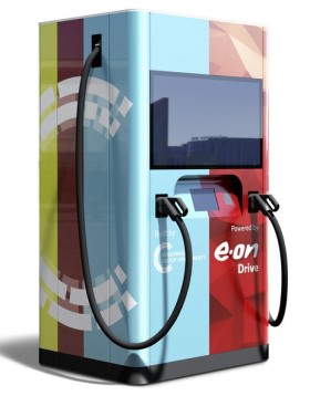

Didelė stotelė savyje slepia ir didelę bateriją © „Volkswagen“ nuotrauka

Įdomu tai, kad šį sprendimą abi kompanijos iš tikrųjų sukūrė kartu. „E.ON“ naujai įkrovimo stotelei suteikė programinę įrangą bei pasirūpino standartais. Tuo tarpu „Volkswagen Group Components“ sukūrė techninę įrangą ir ateityje gamins šias stoteles. Kol kas prototipas bus išbandytas Esene – vakarų Vokietijos mieste, kur ir yra „E.ON“ būstinė.
Kuo ypatinga „E.ON“ – „Volkswagen“ įkrovimo stotelė? Tuo, kad ji yra palyginti pigi. Na, sąlyginai – pati savaime ji kainuos brangiau nei kitos ultra-greitos įkrovimo stotelės, tačiau skaičiuojant su įrengimo kaštais ji pasižymės labai patrauklia kaina. Taip yra dėl to, kad labai stiprus vietinis elektros tinklas jai nėra būtinas. Jai nebūtini ir įprastai kainuojantys leidimai, kasimas, kabelių ieškojimas, elektros tinklų inžinierių dėmesys. Tai – „plug and play“ sprendimas – šią stotelę pakaks prijungti prie įprasto 16-63 amperų tinklo. „E.ON“ atstovai teigia, kad ją užteks pastatyti ant tvirto pagrindo, prijungti prie tinklo ir greitai sukonfigūruoti internete. Šios stotelės bus prižiūrimos per „E.ON“ centrinę programinę platformą.
Ir kaip gi tai įmanoma? Na, technologinės paslaptys nėra išduodamos, tačiau šios stotelės viduje yra didelė baterija. Tai leidžia įkrauti stotelę iš įprasto elektros tinklo, o vėliau tą „koncentruotą“ energiją pasiūlyti dviem elektromobiliams – kiekvienas iš jų gaus po 150 kW krovimo galią. Įprastai to pakaks per 15 minučių gauti energijos, kurios pakaks 200 km nuvažiuoti. Paprastai tariant, stotelė bus įkraunama lėtai, kad vėliau galėtų greitai įkrauti elektromobilius.
