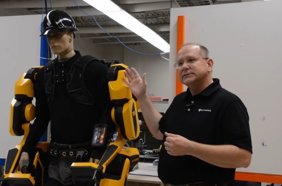

Stopkadras / „Sarcos“ veiklos vadovas Chrisas Beaufaitas pasakoja apie „Guardian XO“
Vieni iš tokių egzoskeletų kūrėjų – JAV įmonė „Sarcos“, šioje srityje dirbanti jau ne vieną dešimtmetį. Ir visai neseniai jie masinei prekybai parengė prototipinį savo modelį „Guardian XO“, kurio paskirtis yra padidinti naudotojo jėgą.
Po 30 metų inžinerinių eksperimentų ir 300 mln. dolerių investicijų sukurtas „Guardian XO“ yra viso kūno robotizuotas egzosketetas su 24 judesio laisvės laipsniais. Jis naudotojui suteikia galimybę pakelti 90 kg svorio krovinį jaučiantis taip, lyg būtų keliamas vos 4,5 kg krovinys. Egzoskeletas veikia elektrinių variklių pagrindu ir vienu akumuliatorių įkrovimu jis gali be perstojo dirbti 2 valandas. Bet naudojant keičiamus akumuliatorių paketus galima iš esmės nesustojant dirbti visą dieną. Egzoskeleto „apsirengimas“ ir „nusirengimas“ tetrunka vos kelias sekundes, o jo valdymą vos per kelias minutes gali perprasti net iš anksto neapmokyti žmonės. Tiesa, malonumas nėra pigus – roboto nuoma metams kainuos 100 tūkst. JAV dolerių. Ir jau šį mėnesį pirmieji šio prototipo egzemplioriai pasieks užsakovus iš sunkiosios pramonės ir JAV Kariuomenės.
