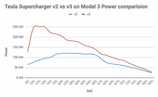

„Model 3“ savininkas ir socialinio tinklo „Twitter“ vartotojas „privater“ dalinasi grafikais, kuriuose matyti skirtumai tarp „V2 Supercharger“ ir „V3 Supercharger“ įkrovimo stotelių.
Ir kaip galima matyti iš pateikto grafiko, maksimali įkrovimo galia „V3 Supercharger“ pasiekia 250 kW, tačiau įkrovus elektromobilio bateriją iki maždaug 18 proc., šis rodiklis gana greitai pradeda leistis žemyn.
„V2“ ir „V3“ stotelių užtikrinamų įkrovimo galių ir jų kitimų palyginimas © privater | twitter.com
Dar vienas įdomus momentas, kad „V3“ stotelėje gana greitai pasiekiama maksimali įkrovimo galia – 250 kW – kai tuo tarpu „V2“ stotelėje šis rodiklis didėja po truputi. Tokį „V3“ rezultatą greičiausiai nulėmė naujoji „On-Route Battery Warmup“ funkcija, kuri, prieš atvykstant į elektromobilio įkrovimo stotelę, jo baterijos temperatūrą pakelia iki optimalaus lygio.
Taip pat „Tesla“ žada, kad su naujais programiniais atnaujinimais ši funkcija bus prieinama ir „V2“ įkrovimo stotelėse, tad ne tik „Model 3“, bet ir kitų „Tesla“ elektromobilių savininkai turėtų pajausti teigiamus pokyčius.
Kalbant apie „Model 3“ baterijos įkrovimo laiką, tai per maždaug 20 minučių ji yra įkraunama nuo 8 iki 90 procentų.
