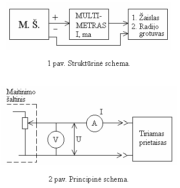

Šiame darbe tyrimus atlieku su AA R6 tipo baterijomis, kadangi buityje jos labai populiarios. Tikslui įvykdyti pasirinkau du namų ūkyje dažnai naudojamus elektrinius prietaisus, maitinimus šio tipo elementais: elektrinį žaislą “Smurfis” ir mini radijo grotuvą. Šiuos prietaisus ištyriau tokiu būdu: prie maitinimo šaltinio, su reguliuojama išėjimo įtampa nuosekliai prijungiau multimetrą, o prie multimetro, pirmu atveju buvo prijungtas žaislas, antru atveju – radijo grotuvas. 1 pav. pavaizduota struktūrinė, o 2 pav. principinė jungimo schemos.
Sujungus prietaisus pagal šią schemą išmatavome srovę, kuri reikalinga stabiliam prietaisų darbui. Prie 1,5V įtampos, žaislui buvo reikalinga 300mA srovė, kaip žaislui srovė yra gana didelė. Tai yra todėl, kad jo judėjimui t.y. galvos sukinėjimui, kojų ir rankų judėjimui yra sumontuoti 3 nuolatinės srovės varikliukai, be to panaudotos lemputės šviesos efektui (šviečia akys). Tai ir paaiškina, kodėl žaislui reikalinga tokia didelė energija. Mažinant įtampą palaipsniui iki 0,87V, žaislas dirba stabiliai, mažinant ją toliau, prasideda nepilnos žaislo veikimas, t.y. nebesisuka galva, lėčiau juda kojos ir rankos, kol pagaliau nešviečia akys ir jis visiškai nustoja veikęs.
Antruoju atveju, kai prie ankščiau išvardintų prietaisų buvo prijungtas mini radijo grotuvas, duomenys buvo visiškai skirtingi. Šiam prietaisui prie 6V įtampos buvo reikalinga 150mA srovė. Šiai įtampai esant radijo grotuvas dirba stabiliai, t.y. aiškiai girdisi tekstas, įrašo garso kokybė gera, nėra jokių iškraipymų. Mažinant įtampą nuo 6V palaipsniui iki 3,5V išlieka prietaiso darbo stabilumas, o vėliau, mažinant ją darlabiau, radijo grotuvas pradeda veikti nestabiliai, atsiranda teksto vėlinimas, garso iškraipymai ir kiti trūkumai.

Matuojant srovę, tyrimą atlikau su toliau išvardintais prietaisais:
Maitinimo šaltinis Б5-43A:
  • Turi apsaugą nuo trumpo jungimo (įvykus trumpam jungimui, suveikia vidinė apsauga, tuo prietaisas apsaugomas nuo schemos pažeidimo, pašalinus trumpą jungimą, prietaisas vėl pradeda veikti).
  • Galima keisti įtampą nuo 0V iki 10V.
  • Turi indikatorių, kurio įtampą galima keisti šimtosiomis skaičiaus dalimis.
Multimetras – UT54:
Skaitmeninis prietaisas, skirtas matuoti nuolatinei įtampai, srovei, kintamai įtampai ir srovei, taip pat matuoti varžai, kondensatoriaus talpumui bei tranzistoriaus stiprinimo koeficiento (h21e) patikrinimui.
  • Apsaugotas nuo trumpo jungimo.
  • Prietaiso parodymai displėjuje pateikiami skaitmenimis.
  • Turi automatinį išsijungimą nuo jo vidinio maitinimo šaltinio.
