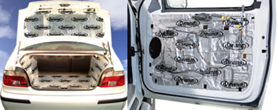

Kas daro didžiausią įtaką skambesio kokybei automobilyje: gal kompaktinių diskų grotuvas, o gal stiprintuvas ar akustinės kolonėlės? Pasirodo – nei viena, nei antra, nei trečia. Labiausiai garso kokybė priklauso nuo paties automobilio. Jeigu tuo dar neįsitikinote, žvilgtelėkite, kaip atrodo kokybiškos buitinės akustinės kolonėlės, dideliais mediniais korpusais. Pamėginkite pasiklausyti iš jų išimtų garsiakalbių ir dar įjungus televizorių. Na kaip, ar patinka skambesys? Vargu.
Taigi pagrindinė blogo skambesio priežastis yra pašalinis triukšmas. Automobilinei garso sistemai gali trukdyti triukšmas, kylantis važiuojant. Į automobilio duris įleisti garsiakalbiai kelia dar daugiau papildomo triukšmo (jeigu, žinoma, nenaudojama speciali izoliuojanti medžiaga), nes nuo grįžtamojo oro srauto pradeda vibruoti durelių konstrukcija. Dar daugiau pašalinių vibracijų sukelia žemadažnis garsiakalbis automobilio bagažinėje. Tada jau vibruoja visa galinė automobilio dalis. Toks keliamas triukšmas gali priminti stomatologinio grąžto zvimbimą.
Dynamat Xtreme
Nors garsi muzika užgožia vibracinius triukšmus, tačiau ilgiau klausantis toks skambesys ima varginti. Teko ne kartą girdėti sakant, kad kelionė automobiliu su gerai izoliuota akustine sistema yra kur kas trumpesnė ir komfortiškesnė.

Vienos naujausių ir jau spėjusių išpopuliarėti yra akustinės medžiagos „Dynamat Xtreme“, turinčios specialių savybių, idealiai tinkančių automobilio garso izoliacijai. Tai itin lengvos, elastingos iš butilo ir aliuminio mišinio pagamintos antivibracinės medžiagos. Jos lengvai pritaikomos prie bet kokio kieto paviršiaus automobilio salone.
Optimalus šių medžiagų akustinis efektas išlaikomas nuo -10 °C iki +60 °C, nors pati medžiaga puikiai išlaiko net -45 °C ir + 149 °C temperatūrą. „Dynamat Xtreme“ – ko gero, ilgaamžiškiausia garsą izoliuojanti medžiaga savo klasėje. Beje, ji yra atspari vandeniui ir mineraliniams tepalams.
Gamintoja, pristatydama savo produkciją, remiasi tam tikrais skaičiavimais, kurie rodo akustinės izoliacinės medžiagos savybes, efektyvumą. Šiam tikslui vartojamas akustinių nuostolių veiksnys, kuris žymimas raide n. Juo įvertinama, kiek slopinamas natūraliai kylantis triukšmas. Šis veiksnys rodo, kiek vibracinės energijos paverčiama šiluma, o ne garsu. Teoriškai n veiksnys yra 1 (t. y. nėra vibracijos). 1 mm plieno lakšto šis veiksnys yra 0,001, esant 200 Hz. „Dynamat Xtreme“ medžiaga n veiksnį leidžia padidinti iki 0,417, esant +20 °C temperatūrai. Tai reiškia, kad akustinės savybės pagerinamos daugiau nei 40 procentų. Naudojant keletą tokios dangos sluoksnių, akustinės savybės proporcingai gerėja.
Kadangi „Dynamat Xtreme“ izoliacinė medžiaga yra elastinga ir lengvai karpoma, ją labai patogu naudoti. Ši medžiaga tinka ir automobilio metaliniams paviršiams, ir atskiroms kėbulo dalims, apdailos elementams. Prieš ją naudojant, reikia kruopščiai nuvalyti izoliuojamą paviršių, nuimti apsauginę dangos plėvelę ir užklijuoti ant paviršiaus. Šia medžiaga puikiai izoliuosite ne tik atskiras automobilio salono dalis, bet ir visą automobilio kėbulą.

Kompanija „Dynamic Control of North America, Inc.“ taip pat gamina „Dynamat“ izoliacinės medžiagos rinkinius, skirtus specialiai automobilio durelėms, automobilio bagažinėje žemųjų dažnių skambesiui pagerinti, ir rinkinius, skirtus garsiakalbių montavimo vietoms izoliuoti. Visi šie gaminiai buvo išbandyti su įvairų tipų automobilių kėbulais. Buvo nustatyta, kad taisyklingai sumontavus siūlomus rinkinius, muzikinis fonas pasipildė nuo 2 iki 5 dB švaraus ir kokybiško garso, kuris nenaudojant „Dynamat“ izoliacinės medžiagos buvo virtęs tiesiog vibracija ar automobilio kėbulo triukšmais. Tai akivaizdus įrodymas, kad „Dynamic Control of North America, Inc.“ siūlomi garso izoliacijos sprendimai atitinka ir garso aparatūros montavimo firmų, ir eilinių vartotojų poreikius.
