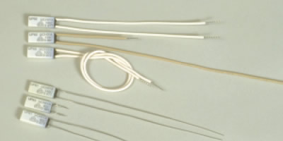

Įmonės gaminamų termosaugiklių panaudojimo sritis apjungia automatinę, šildymo, elektrinių variklių gamybos, automobilių pramonę, bei kompiuterius, buitinę techniką ir namų elektroniką. Visi „UCHIYA“ gaminiai yra sertifikuoti VDE ir UL standartais.
„UCHIYA Ireland Limited“ tai 1994 metais įsteigtas Japonų kompanijos „UCHIYA Thermostat LTD.“, filialas, kuris yra vienintelis „UCHIYA“ prekės ženklo produktų gamintojas Europoje. Įmonės gaminamų termosaugiklių panaudojimo sritis apjungia automatinę, šildymo, elektrinių variklių gamybos pramonę, bei buitinę techniką ir namų elektroniką. Visi „UCHIYA“ gaminiai yra sertifikuoti VDE ir UL standartais.
Platus termosaugiklių asortimentas
  • UP6 serija. Kontaktai nedarbo būsenoje yra uždaryti. Šios serijos produktai tinkami esant mažai srovei. Fiziškai tai pats mažiausias saugiklis.
    UP61
  • UP7 serija. Kontaktai nedarbo būsenoje yra uždaryti.
  • G serija. Kontaktai iš platinos ir paauksuoto sidabro, tinka mažai elektros srovei, bei drėgnai aplinkai. Kontaktai nedarbo būsenoje yra uždaryti.
  • OP6 serija ir OP7 serija. Šios serijos produktai tinkami kai paprastai atidaryti kontaktai prie tam tikrų temperatūrų reikalauja „būti uždaryti“ (pritaikymas: šalto oro ventiliatoriams, sirenoms arba signalizacijoms).
    OP6/OP7
  • UI2 serija. Šios serijos gaminiai dažnai naudojami šildymo elementuose.
  • UI2TS serija tai modifikuotas UI2 serijos produktas, kuris yra papildytas tirpiuoju saugikliu (dažniausiai naudojamas tikslui papildomai apsaugoti gyvatukus ir vonios radiatorius).
  • JP7 serijos (AC) ir EP2 serijos (DC) produktai specialiai pritaikyti vibruojantiems prietaisams (skalbimo, džiovinimo mašinos).
  • UB7 serija ir UB7E serija. Šių serijų produktai sukurti su tikslu apsaugoti nuo kibirkšties ir dažnai naudojami tokiems prietaisams kaip plaukų džiovintuvai, šildytuvai.

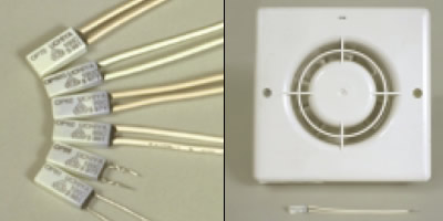

Produktų panaudojimas
Galimi UCHIYA termo-saugikliu panaudojimo būdai – transformatorių, akumuliatorių, solenoidinių ir elektrinių variklių apsauga.
UCHIYA produktai gali būti naudojami prietaisų su kintančia elektros srove, t.y. elektroninių grandžių, šviesos balastų, šildymo elementų, ventiliatorių, kondicionierių, elektrinių rankų džiovintuvų ir kitų apsaugai. Taipogi, plataus vartojimo buitinių produktų - plaukų džiovintuvų, maisto maišytuvų, dulkių siurblių apsaugai.
Iš prietaisų su pastovia elektros srove, UCHIYA termo-saugikliai naudojami belaidžiuose grąžtuose, nešiojamo kompiuterio akumuliatoriuose ir t.t. Taipogi, UCHIYA produktai gali būti lengvai pritaikomi automobilių pramonėje tam, jog apsaugotų mašinų variklius ir įvairius elektroninius prietaisus salone – automatinių langų, sėdynių, veidrodėlių kontrolės bei valdymo įrengimus.
