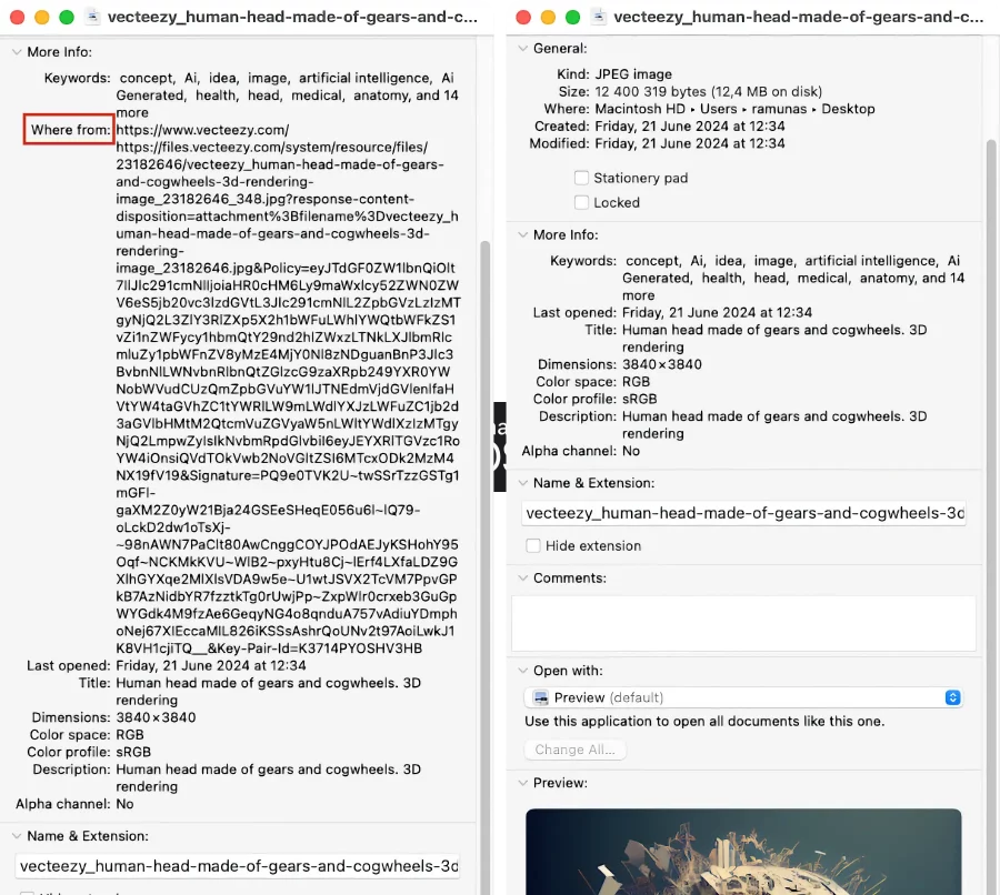

Kai atsisiunčiate failus tam tikrų aplikacijų, pvz., „Safari“ ir „Chrome“ pagalba į „Mac“ kompiuterį, tie failai pažymimi metaduomenų atributu „Where from“ („Iš kur“). Priklausomai nuo to, iš kur failas buvo atsisiųstas, šis atributas gali nurodyti šaltinio URL, siuntėjo el. pašto adresą arba kitą identifikavimo informaciją. Nors tai nėra akivaizdu, šią informaciją galite ištrinti ar net šį atributą pakeisti.

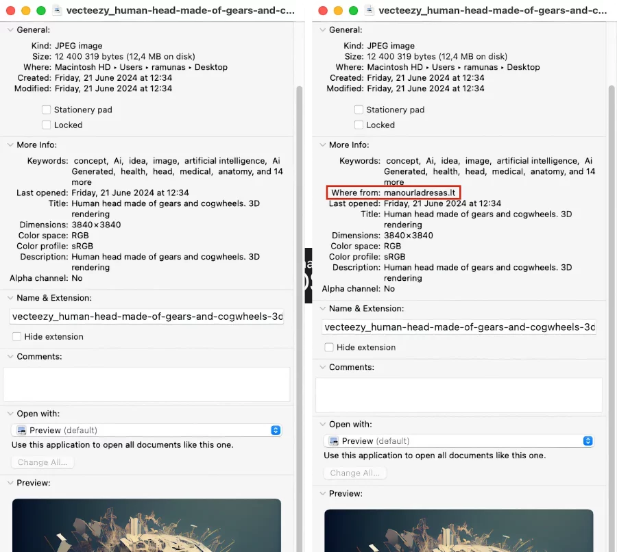

Jei norite sužinoti, ar jūsų „Mac“ kompiuteryje esantis failas turi atributą „Iš kur“, pažymėkite jį „Finder“ aplikacijoje, tada sparčiųjų klavišų Cmd ⌘+i pagalba atidarykite informacijos langą, arba ant failo pavadinimo spustelėkite dešinį pelės klavišą ir kontekstiniame meniu pasirinkite „Get Info“.
Jei atsidariusio informacinio lango skiltyje „More Info“ nematote žymos „Where from“ - faile ši informacija išsaugota nebuvo. Jei jį matote - tai gali būti failo vietos internete URL, nesvarbu, ar tai paprastas svetainės URL, ar ilgas žiūrint į kurį galima išsinarinti akis iš tokių paslaugų kaip „Gmail“ ir „Google“ diskas. Ar įtraukti ir tinkinti globalų kintamąjį „kMDItemWhereFroms“ yra aplikacijos kūrėjo apsisprendimo reikalas.

Norėdami panaikinti failo nurodančio jo šaltinį atributą:
Atidarykite Terminal aplikaciją ir įveskite žemiau nurodytą komandą <kelias į failą> pakeisdami keliu į failą, kurio informaciją taisote. Paprasčiausias būdas tai padaryti yra po ‌kMDItemWhereFroms padėti tarpą ir failą pertempti į „Terminal“ aplikacijos langą.
Visa komanda vedama vienoje eilutėje.
xattr -d com.apple.metadata:kMDItemWhereFroms <kelias į failą>
pavyzdžiui:
xattr -d com.apple.metadata:kMDItemWhereFroms /Users/macarena/Downloads/vaizdo_failas.jpg
Naudodami xattr komandą, skirtą išplėstinių failo atributų tvarkymui, (ji yra integruota jūsų „macOS“ sistemoje), ir -d raktą, ištriname failo informaciją, saugomą com.apple.metadata:kMDItemWhereFroms.
Įvykdę komandą galite atidaryti failo informacijos langą ir patikrinti ar atributo nebėra.

Kaip pakeisti failo šaltinio meta duomenis
Jei norite pakeisti ar įrašyti failo šaltinio duomenis su failu susietuose meta duomenyse, tai taip pat galite padaryti „Terminal“ aplikacijoje xattr komandos pagalba, žemiau esančiame pavyzdyje <šaltinis> ir <kelias į failą> pakeisdami į jums reikalingą informaciją.
xattr -w com.apple.metadata:kMDItemWhereFroms <šaltinis> <kelias į failą>
pavyzdžiui:
xattr -w com.apple.metadata:kMDItemWhereFroms manourladresas.lt /Users/macarena/Downloads/vaizdo_failas.jpg
Šioje komandoje naudojame xattr komandos raktą -w. Jei nurodomas šaltinis turi specialių ženklų ir komanda naujų duomenų į railą neįrašo - savo šaltinio adresą pabandykite įrašyti kabutėse - "manourladresas.lt". Prieš adresą galite įrašyti https:// arba jo nerašyti.
Įvykdę komandą patikrinkite ar failo šaltinio metaduomenys pasikeitė.
