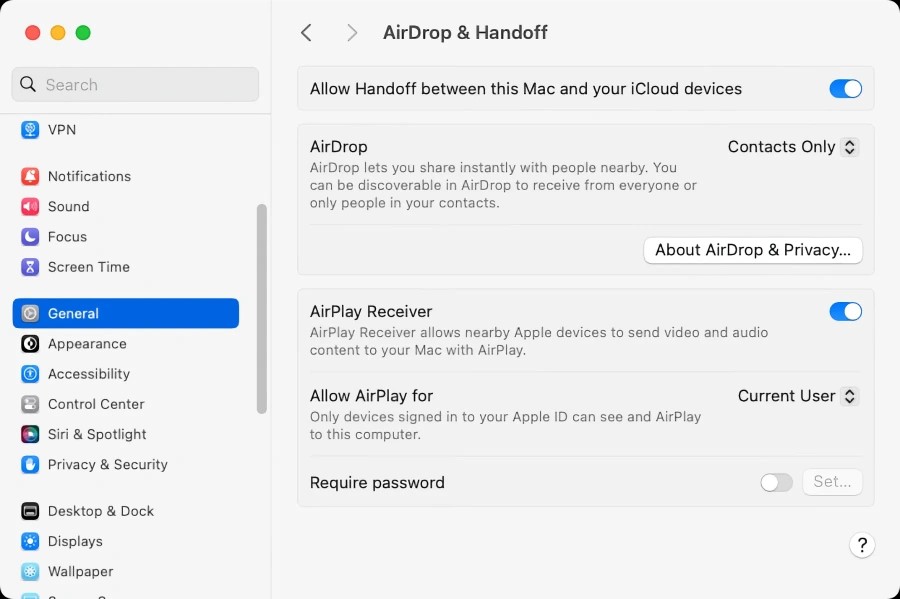

Kaip patikrinti ar „Handoff“ paslauga įjungta
Jei pastebėjote, kad neveikia „Universal Clipboard“, pirmoje eilėje patikrinkite ar įgalinta „Handoff“ paslauga.
„iPhone“ ir „iPad“
Atidarykite Settings aplikaciją, pasirinkite General, tada AirPlay & Handoff ir įsitikinkite, kad Handoff parinktis yra įjungta.
„Mac“
„Mac“ kompiuteryje atidarykite System Settings (arba „System Prefeences“ – priklausomai nuo „macOS“ versijos), pasirinkite General ir įsitikinkite, kad jungiklis dešiniau Allow Handoff between this Mac and your iCloud devices yra įjungtas.
Kaip ištaisyti „Universal Clipboard“ problemą „macOS“
9Apple Vision Pro0
Pasirinkite Settings, tada General, tada Handoff ir įjunkite Handoff, jei nustatymas išjungtas.
Jei šie nustatymai įjungti, bet paslauga neveikia - pabandykite juos išjungti ir po kelių sekundžių įjungti vėl.
Kaip „Handoff“ į/išjungti „Terminal“ pagalba
  1. Atidarykite Terminal aplikaciją (rasite /Applications/Utilities aplanke)
  2. Terminal aplikacijos lange įveskite žemiau esančią komandą (visa komanda yra viena eilutė)
    defaults delete ~/Library/Preferences/com.apple.coreservices.useractivityd.plist ClipboardSharingEnabled
    ir spauskite return ⏎
  3. Tada vėl Terminal aplikacijos lange įveskite komandą
    defaults write ~/Library/Preferences/com.apple.coreservices.useractivityd.plist ClipboardSharingEnabled 1
  4. Uždarykite Terminal aplikaciją.
