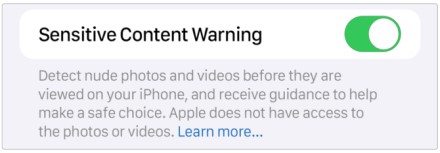

Kaip įjungti Sensitive Content Warning iOS 17
Nauja „iOS 17“ funkcija įspėjanti apie nuogybes
  • Atodarykite Settings aplikaciją
  • pasirinkite ‌Privacy & Security
  • paspauskite ant ‌Sensitive Content Warning ir įjunkite ją, jei norite funkciją aktyvuoti arba išjunkite, jei manote, kad nuogybes gauti yra pageidautina ir net būtina :)
Aktyvavus „Sensitive Content Warning“ funkciją pamatysite sąrašą šią funkciją palaikančių aplikacijų. Prie kiekvienos iš jų bus jungiklis leidžiantis įjungti ar išjungti šią funkciją konkrečiai aplikacijai. Su laiku „Sensitive Content Warning“ funkciją palaikančių aplikacijų skaičius augs ir šis sąrašas ilgės.
Funkcijos nustatymų lange taip pat rasite jungiklį leidžiantį aktyvuoti „Sensitive Content Warning“ tobulinimą (‌Improve Sensitive Content Warning), kurį įjungus anonimiškai bus siunčiama informacija „Apple“ ir leis ją tobulinti.
Apsauga apima turinį, kuriuo keičiamasi per „AirDrop“, visos sistemos nuotraukų rinkiklį, „FaceTime“ pranešimus, „Phone“ aplikacijoje esančius kontaktų vaizdus ir net trečiųjų šalių aplikacijas.
Aktyvavus funkciją, visos nuotraukos ar vaizdo įrašai, kuriuose yra nuogybių, bus automatiškai suliejami (padaromi neryškūs), o naudotojai gali panaikinti suliejimą paspausdami mygtuką „Show“.
