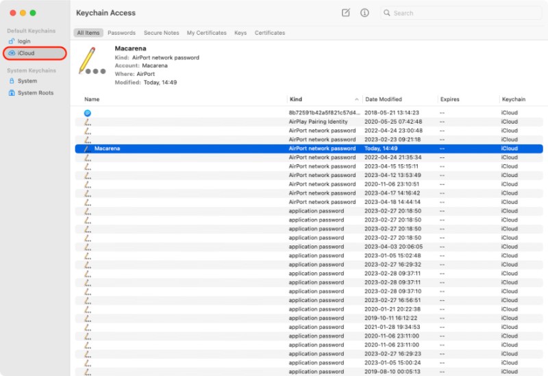

  • Atsidariusio lango kairėje pusėje pažymėkite iCloud .
Atsidariusio lango kairėje pusėje pažymėkite „iCloud“

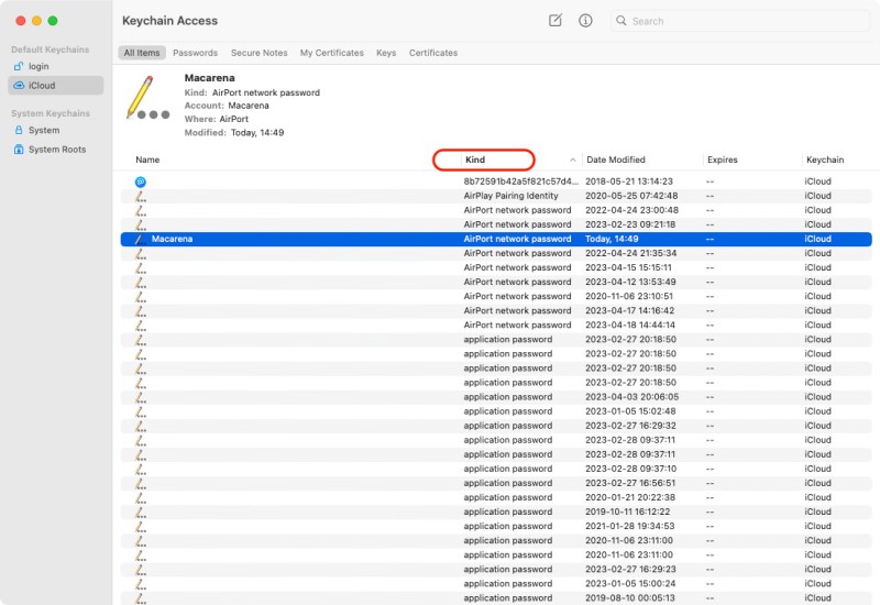

  • Paspauskite ant stulpelio pavadinimo Kind, taip surūšiuosite įrašus pagal tipą.

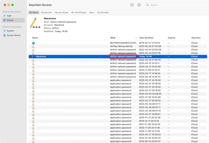

  • Sąraše raskite įrašus, kurių tipas AirPort network password.
Sąraše raskite įrašus, kurių tipas „AirPort network password“

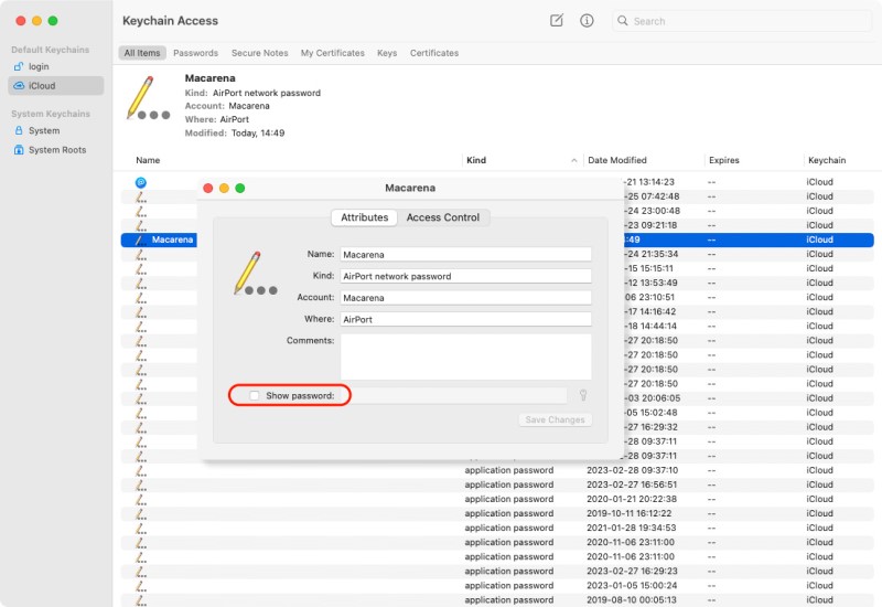

  • Atsidariusio lango apačioje pažymėkite Show passwod.
Atsidariusio lango apačioje pažymėkite „Show passwod“

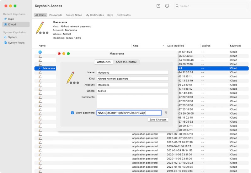

  • Įveskite kompiuterio naudotojo slaptažodį
  • WiFi tinklo slaptažodis (jei tinklas juo apsaugotas) bus parodytas lango apačioje.
