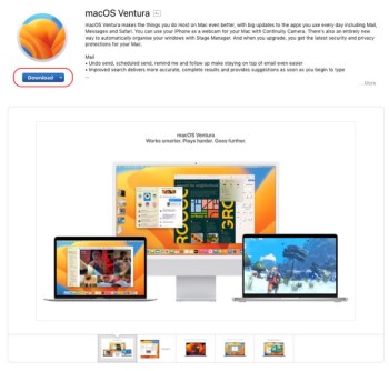

  1. Pirmiausia eikės atsisiųsti „macOS Ventua“ diegimo paketą į kompiuterį. Tai padaryti galima net ir „Mac“ nepalaikančiame šios „macOS“ versijos. Atidarykite „macOS Ventura“ atsisiuntimo puslapį ir paspauskite Get arba Download mygtuką (priklausomai nuo naudojamos macOS versijos).

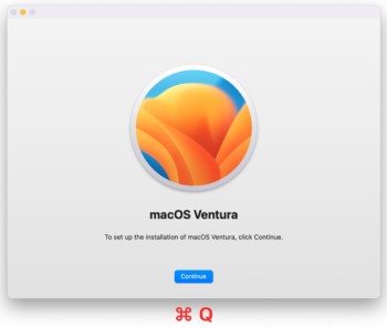

  3. Kai „macOS“ diegimo paketo atsisiuntimas bus baigtas – automatiškai bus atidarytas jos diegimo/sistemos atnaujinimo langas – surinkite klavišų kombinaciją Cmd ⌘+Q

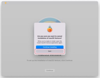

    ir tada pasirinkite Quit.

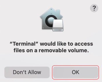

  10. Jei pasirodys langas su klausimu ar norite Terminal aplikacijai leisti prieiti prie USB laikmenos spauskite OK.
