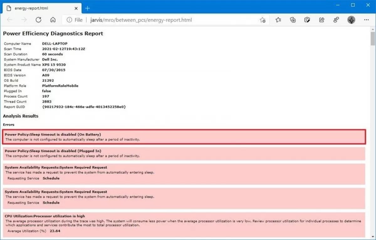

Norint perskaityti ataskaitos duomenis reikės vėl pasinaudoti užduočių juostoje esančia paieškos eilute – šįkart į ją suveskite Run ir pirmasis rezultatas turėtų būti Run komanda. Alternatyviai galite klaviatūroje vienu metu nuspausti Windows ir R klavišus, taip greičiau atidarydami minėtos komandos langelį. Į iššokusiame lange esantį teksto lauką įveskite vietą, į kurią nurodėte išsaugoti ataskaitą, pavyzdžiui:
C:energy-report.html
Paspaudus Enter energijos naudojimo analizės failas bus atidarytas Jūsų numatytoje interneto naršyklėje. Nors šio failo apimtis gali būti didelė, jis yra lengvai suprantamas – pirmoje dalyje bus Jūsų sistemos duomenys, operacinės sistemos versija ir panašūs duomenys. Antroje dalyje rasite analizės duomenis, suskirstytus į tris grupes – error, warning ir information.
Klaidų grupėje – errors – matysite dalykus, kuriuos Jūsų sistema laiko prietaiso problemomis, tačiau nereikia jaudintis jei jų sąrašas atrodo ilgokas – tai dažniau būna konfigūracijos reikalai, o ne techninės įrangos problemos. Pavyzdžiui, pavyzdyje matoma klaida „Power Policy: Sleep timeout is disabled (On Battery)“, kuri reiškia, jog prietaise išjungtas automatinis perėjimas į miego režimą po tam tikro laiko neaktyvumo. Jei Jums tai problema ir norite įjungti minėtą funkciją taip potencialiai sutaupydami energijos, tereikia įsijungti nustatymus, pasirinkti System ir Power & Sleep skiltį, kur galėsite pakoreguoti savo prietaiso miego režimo nustatymus.

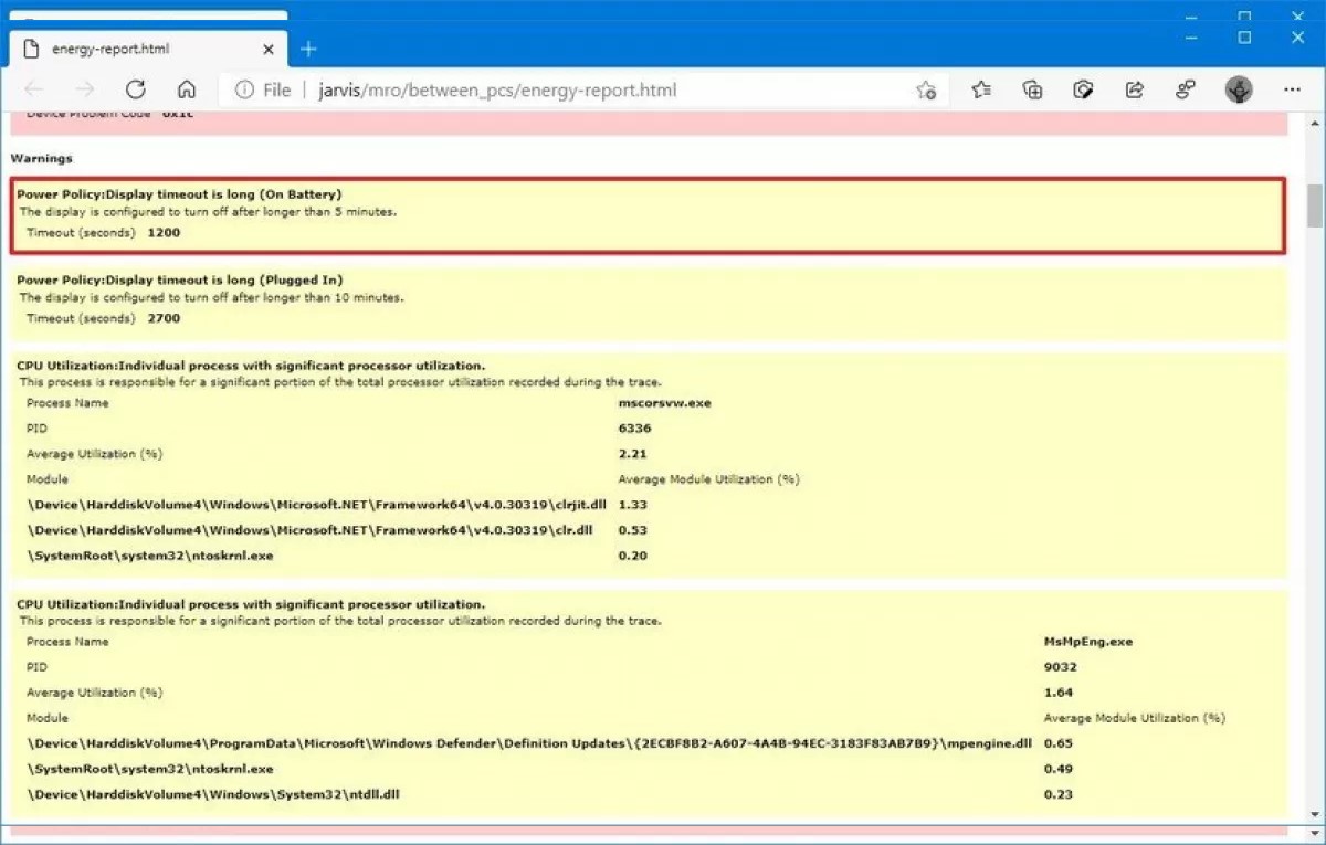

Įspėjimų – warnings – grupė akcentuoja funkcijas, paslaugas ir komponentus, kurie naudoja kitokius, nei rekomenduojama, nustatymus ir to pasekoje sunaudoja daug energijos. Pavyzdžiui, ataskaitoje nurodyta „Power Policy: Display timeout is long (On Battery)“ – čia kalbama apie ekrano išsijungimo dėl neaktyvumo laiką bei rašoma, jog jis siekia penkias minutes, kuomet rekomenduojamas nustatymas būtų gerokai mažesnis. Jei Jūsų prietaisas parodė tokią problemą, reikėtų keliauti į tą pačią System nustatymų grupės Power & Sleep skiltį ir nustatyti ekrano išsijungimo laiko ribas.

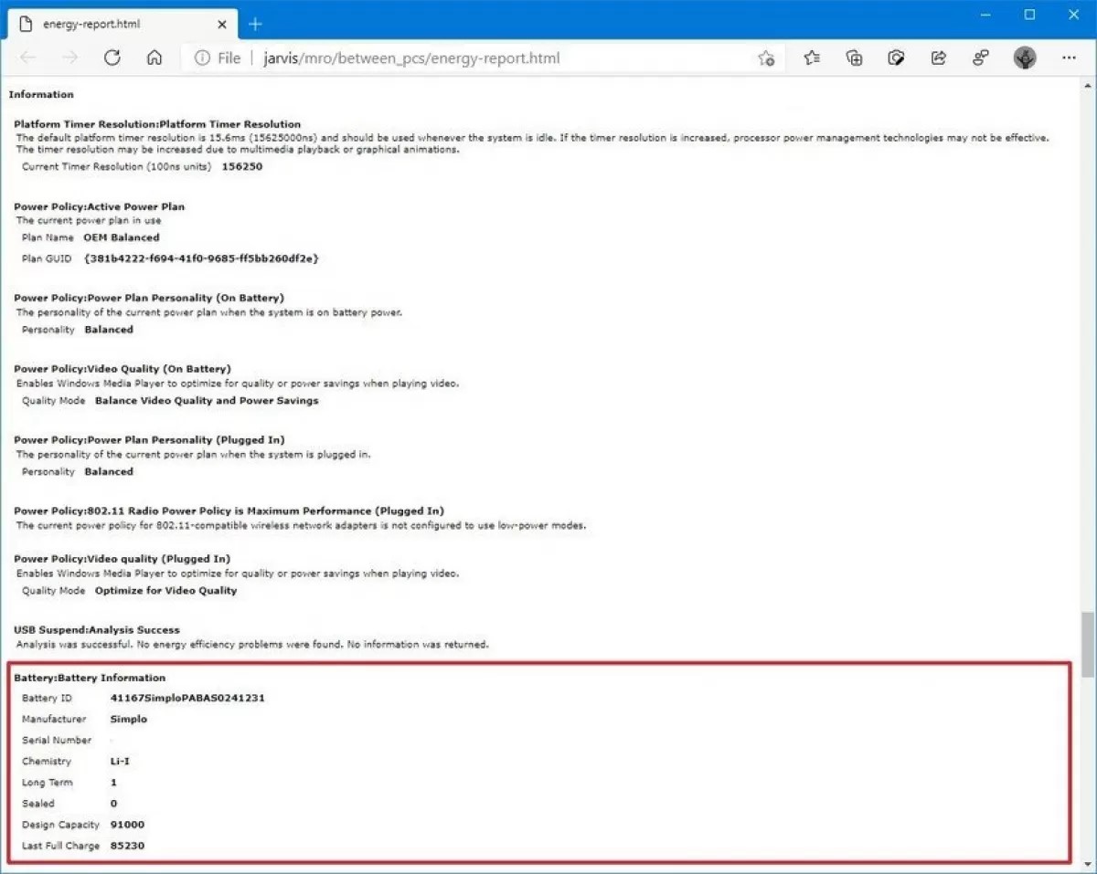

Information sekcijoje parodoma svarbi su energija ir jos naudojimu susijusi informacija apie Jūsų sistemą ir įrenginį, palaikomas energijos taupymo funkcijas ir panašius dalykus. Ko gero svarbiausia šioje dalyje yra gamyklinė baterijos talpa ir paskutinio pilno įkrovimo talpa – pavyzdyje matome, jog gamykliškai baterija talpino 91000 MWh energijos, tačiau paskutiniu pilnu pakrovimu buvo pasiekta 85230 MWh, o tai reiškia, jog prietaisas gali įkrauti maždaug 93 % deklaruotos baterijos talpos. Jei Jūsų įrenginyje skirtumas tarp realybės ir to, kas turėtų būti yra ženkliai didesnis, verta susimąstyti apie baterijos keitimą.
