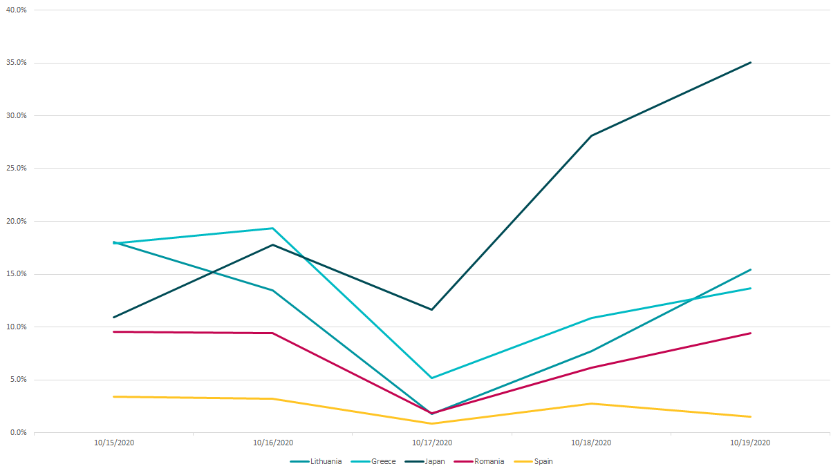

„Išplitusio trojano „GenScript.KLH trojan“ paveiktas dokumentas, kuris yra užkrėstas „VBA“ skriptu „VBA/TrojanDownloader.Agent“, yra aptinkamas ir identifikuojamas kaip „GenScript.KLH“ trojanas. Šios kenkėjiškos programos platinimo metodas yra „Spam“ tipo kampanija, platinama per užkrėstus pašto serverius. Kenkėjo veikimo principas yra, kuomet atidarius užkrėstą *.doc failą, aktyvuojama užkoduota „Powershell“ komanda ir atsiunčiamas vykdomasis *.exe failas. Deja žmogus tebėra silpniausia IT saugumo grandis, kuri neretai lemia kenkėjo paplitimą įmonės tinkle. Jeigu įmonėje būtų nuolat vykdomi kibernetinio saugumo mokymai, galima teigti, kad tokių atakų plitimas galėtų būti stabdomas efektyviau“, – komentavo G. Mikelionis.
Remiantis ESET telemetrijos duomenimis pastebima, kad „GenScript.KLH trojan“ kenkėjiškos programos plitimas aktyviai reiškėsi Lietuvos perimetre, tačiau pakenkė ir kitoms šalims, kur į labiausiai paveiktų šalių trejetą patenka Graikija ir Japonija. „GenScript.KLH“ yra dokumento, kuriame yra kenkėjiškas VBA scenarijus („VBA / TrojanDownloader.Agent“) pavadinimas, kuris žymi infekcijos grandinės pradžią. Šie dokumentai yra platinami per šlamšto (angl. Spam) el. pašto kampanijas. Daugeliu atvejų sekanti šios ir panašių kenkėjiškų programų plitimo stadija yra kenkėjiškos programos, bankinio trojano, geriau žinomos pagal „Emotet“ pavadinimą, plitimas.
