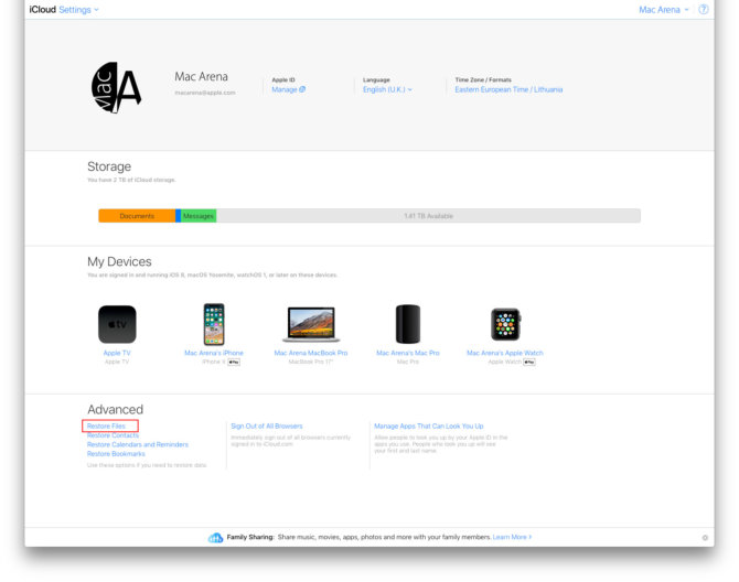

  1. Prisijunkite prie savo „iCloud“ paskyros.
  2. Paspauskite ant Settings piktogramos.
  3. Atsidariusio lango apačioje pamatysite Restore Files.

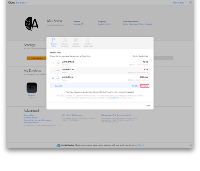

  5. Atsidarius atstatyti įmanomų failų sąrašui - pasirinkite norimą(us) atstatyti failą(us) ir jį/juos pažymėkite varnele — kairiau failo(ų) piktogramos ir pavadinimo.
    Kaip „Mac“ kompiuteryje atstatyti „iCloud“ ištintus failus
  6. Paspauskite ant Restore mygtuko esančio dešinėje pusėje po failų sąrašu.
