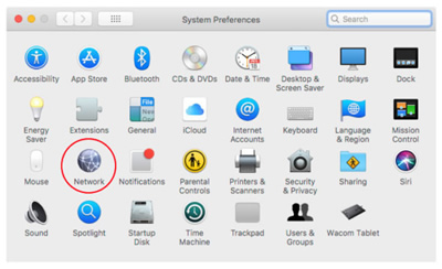

  • „Mac“ kompiuteryje Atidarykite System Preferences aplikaciją
  • Paspauskite ant Network piktogramos.
    macOS High Sierra System preferences, piktogramos surūšiuotos abėcėline tvarka

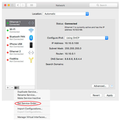

  • Paspauskite ant krumpliaračio piktogramos esančios lango apačioje, kairėje — žemiau prisijungimo prie tinklų paslaugų sąrašo.
  • Atsidariusiame kontekstiniame meniu pasirinkite Set Service Order….
    System Preferences – Network – Set Service Order

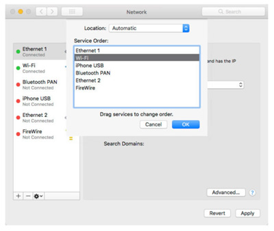

  • Atsidariusiame tinklo prisijungimo tipų prioritetų sąraše pertempdami juos sudėliokite teisinga tvarka. Jei naudojate Ethernet prisijungimą prie tinklo, tačiau norite turėti galimybę „Mac’ą“ atrakinti laikrodžio pagalba — antruoju nuo viršaus nustatykite Wi-Fi prisijungimą.
    Prisijungimo prie tinklo paslaugų prioritetų nustatymas
  • Baigę prioritetizuoti — paspauskite OK ir tada Apply.
Jei naudojate skirtingas tinklų parinktis skirtingoms vietoms (Locations), pavyzdžiui darbe viena, namie kita ir t.t. – kiekvienai jų prisijungimo tipų prioritetų sąrašą reikėtų koreguoti atskirai, sudėliojant prisijungimų prioritetus taip, kaip labiausiai tinka nurodytai kompiuterio lokacijos grupei.
Taip sudėlioję prioritetus, kai aukščiausiai sąraše yra „Ethernet“, o po juo Wi-Fi prisijungimas — galėsite naudotis greitu prisijungimu prie kompiuterinio tinklo ir išsaugoti galimybę greitai atrakinti kompiuterį „Apple Watch“ pagalba.
