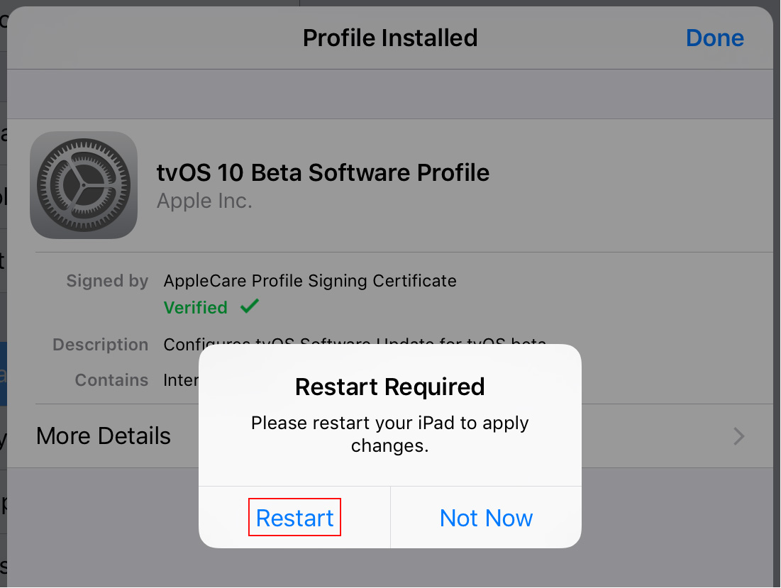

  1. Jei turite jau į įrenginį atsiųstą „iOS“ atnaujinimą – jį reikia ištrinti. Tai padaryti galima įrenginyje atidarius Settings aplikaciją ir tada: GeneralStorage & iCloud UsageManage Storage (Storage skiltyje) → sąraše raskite atsiųstą „iOS“ atnaujinimą ir jį ištrinkite paspausdami ant jo ir pasirinkdami Delete Update.
  2. „iOS“ įrenginyje, kuriame norite uždrausti „iOS“ atnaujinimų atsiuntimą, atidarykite „Safari“
  3. „Safari“ naršyklės adresų lauke įrašykite arba jei šią informaciją skaitote iš to įrenginio paspauskite ant adreso hikay.github.io/app/NOOTA.mobileconfig ir paspauskite „Go“ klavišą.
  4. Įrenginio ekrane pamatysite paklausti ar norite įdiegti profilį. Jei reikia nurodykite kuriame įrenginyje norite profilį įdiegti (pasirinkimas bus rodomas tiems, kas turi su įrenginiu susietą „Apple Watch“). Po ko bus atidarytas profilio nustatymų langas.
  5. Įsitikinę, kad tai patikrintas (Verified) profilis – įdiekite jį paspausdami Install. Neišsigąskite, kad tai nėra profilis įrenginio, kuriame jį diegiate – taip turi būti.
  6. Perkraukite įrenginį.
    Kaip atjungti automatinius „iOS“ atnaujinimus „iPhone“ ir „iPad“
  7. Patikrinkite ar nėra atnaujinimų: SettingsGeneralSoftware Update – jų turi nebūti.
Tai, kad nematote įrenginiui skirtų atnaujinimų yra susiję su tuo, jog įdiegėte „tvOS beta“ programos profilį. Atrodo kiek „kreivai“ – taip ir yra. Dabar įrenginys ieškodamas atnaujinimo jungiasi ir ieško su juo suderinamo „tvOS beta“ atnaujinimo, bet tokio neranda.
Jei vėliau pakeistumėte nuomonę ir nutartumėte įdiegti sistemos atnaujinimus – viskas, ką turite padaryti yra ištrinti tą įdiegtą profilį ir perkraut įrenginį.
