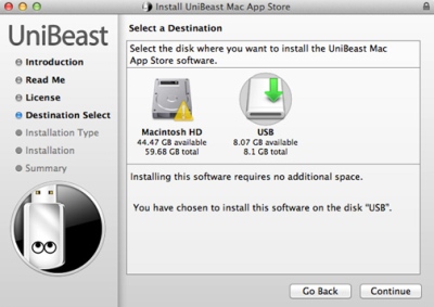

  7. Paleiskite atsisiųstą „UniBeast“ aplikaciją „Continue“ ir sutikite su sąlygomis paspausdami „Agree“.
  8. „Destination Select“ žingsnyje nurodykite suformatuotą išorinę USB laikmeną ir spauskite „Continue“.
    Kaip įdiegti „macOS Sierra“ sistemą PC tipo kompiuteryje
    Gali būti, kad atlikus šiuos veiksmus ekrane pamatysite pranešimą apie klaidą.

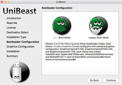

  10. Ekrane pasirodys „Bootloader Configuration“ langas. Jei naudojate sistemą su „Socket 1156“ – pasirinkite „Legacy Boot Mode“ ir spauskite „Continue“.

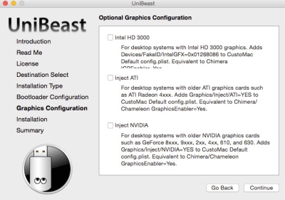

  11. Sekantis žingsnis nėra būtinas, tačiau jei norite galite pasirinkti grafikos nustatymus geresniam suderinamumui ir našumui.

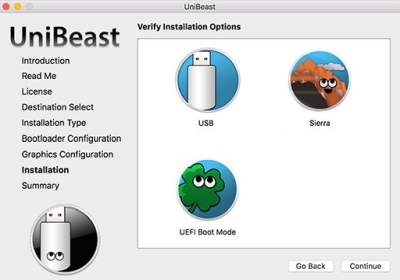

  12. Įveskite administratoriaus slaptažodį ir spauskite „Install“. Šis procesas, priklausomai nuo kompiuterio ir USB laikmenos bei prievado greičio gali užtrukti nuo 10 iki 20 minučių.

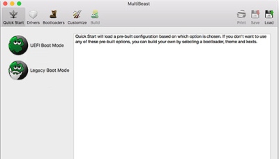

  13. Atsisiųskite naujausią „MultiBeast“ aplikaciją.
  14. Perkelkite atsisiųstą „MultiBeast“ aplikacijos failą į USB laikmeną.

  12. Ekrane pamatysite „macOS Sierra“ sistemą. Paleiskite „MultiBeast“ aplikaciją ir įdiekite reikiamas tinklo, garso, vaizdo plokštės ir t. t. tvarkykles.
