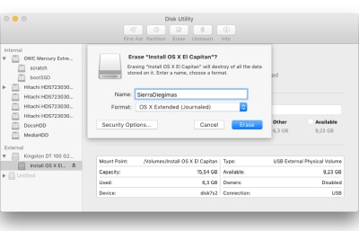

  3. Atidarykite „Disk Utility“ aplikaciją
  4. Kairėje aplikacijos pusėje pažymėkite USB laikmeną ir spauskite „Erase“ piktogramą lango viršuje
  5. USB laikmeną pavadinkite „SierraDiegimas“ (vienas žodis be kabučių). Formatą nurodykite „OS X Extended (Journaled)“ Spauskite „Delete“ mygtuką. Jei nutarsite laikmenai suteikti kitą vardą – atitinkamai pakeiskite ir komandą apačioje.

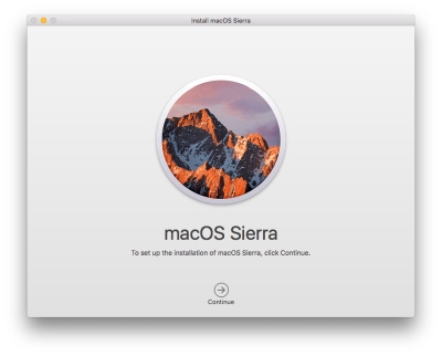

  6. Kai „macOS Sierra“ diegimo paketo siuntimas bus baigtas – ekrane pamatysite langą siūlantį pradėti diegti „macOS Sierra“ – uždarykite jį Cmd ⌘Q klavišų kombinacija.
