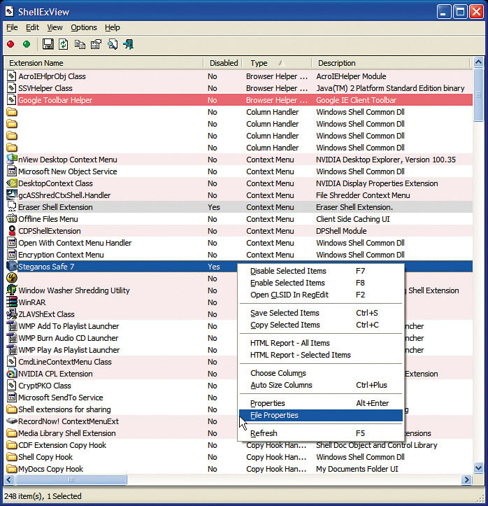

Kompiuteryje kenkėjų nėra – tiesiog blogai parašytas kažkurios įdiegtos programos apvalkalo išplėtimo kodas. Norėdami, kad kontekstiniai meniu vėl būtų atverčiami sparčiai, atsisiųskite nemokamą „NirSoft ShellExView“, galinčią išjungti operacinės sistemos apvalkalo plėtinius.
Sutvarkykite kontekstinius meniu
„ShellExView“ priemone nuskaitykite „Windows“ registrą. Sudarytą sąrašą surūšiuokite pagal tipą („Type“). Pažymėkite vieną kontekstinio meniu elementą, išjunkite jį F7 klavišu. Sumažinkite programos langą. Norėdami patikrinti, ar kontekstiniai meniu atverčiami sparčiau, dešiniuoju pelės klavišu spragtelėkite darbastalį, jei ne – išjunkite kitą kontekstinio meniu elementą.
