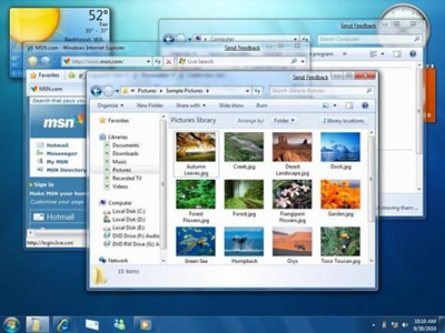

Operacinė sistema „Microsoft Windows 7“ daugmaž panaši į „Windows XP“, nebekalbant jau apie „Windows Vista“. Kai kurie XP vartotojai atsargiai žiuri į „Windows 7“, manydami, jog nemokės su ja dirbti.
Išties dirbama daugiau yra su taikomosiomis programomis, nei su „Windows 7“ todėl skirtumas išlieka minimalus. Jeigu kalbame apie operacinės sistemos reguliavimą – tai sutinku, jog reguliavimas skirsis nuo XP, bet bus panašus į „Vista“ sistemą. Šiame straipsnyje aptarsiu kai kuriuos, bet, aišku, ne visus, „Windows 7“ (naudoju „Professional“ versiją) papildomus reguliavimo būdus. Ar jums būtina tai išmokti? Būtina nėra, bet šie būdai gali suteikti papildomą pagalbą operacinės sistemos priežiūrai. Vieni galbūt iš jūsų jau naudojasi, kitiems – tai naujiena. Taigi pradėkime apžvalgą.
