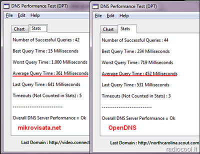

Dėl greičio, galbūt daugeliui kils klausimas, ar užsienyje esantys DNS serveriai nesulėtins krovimo. Padariau mažą bandymą. Pradėsiu ping į Mano IPT DNS serverius, bei „OpenDNS“:
  • mikrovisata.net 217.17.85.1 – <1 ms;
  • mikrovisata.net 217.17.85.2 – <1 ms;
  • OpenDNS 208.67.222.222 – 80-100 ms;
  • OpenDNS 208.67.222.220 – 47-48 ms.
Vietinis serveris atsako žymiai greičiau, o nurodant „OpenDNS“ adresus, verta pirmu numeriu nurodyti antrą. Bet ping - dar ne viskas, nes DNS serveriui nedavėme užduoties iššifruoti jokio domeno į IP adresą.
Gretai radau internete tokią programą. Rezultatai skiriasi, bet ne taip įspūdingai, kaip ping atveju.
Nekrauna puslapių („server not found“)? Gal padės „OpenDNS“...
O sukeitus „OpenDNS“ serverius vietomis gavau 353 ms vidurkį.
