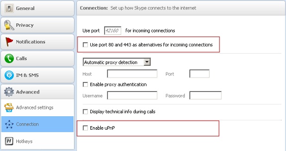

Ką tokiais atvejais daryt? Vaistas nr. 1 — perkrovimas :) Perkrovęs kompiuterį galėjau ir toliau naršyt internetą, bet vos tik įjungiau „Skype“, visos svetainės vėl „užlūžo“. Tada prisiminiau, kad „Skype“ naudoja 80 portą kaip alternatyvą, jei nepavyksta prisijungti kitais kanalais, o kadangi darbe praktiškai visi portai blokuoti, tai „Skype“ man 80 portą ir užkimšo. Deja vien išjungus 80 porto naudojimą, internetas neatsigavo, teko išjungti ir UPnP palaikymą.
Taigi, kai kitą kartą nesivers svetainės, bet „Skype“ veiks, gali būti, kad būtent „Skype“ dėl to ir kalta. Visų pirma pabandykit išjungt programą. Jei svetainės atsigaus, tada atlikit tokią procedūrą: „Skype“ programoje nueikite į Tools -> Options -> Advanced -> Connection ir nuimkit varneles nuo “Use port 80 and 443 as alternatives for incoming connections” bei “Enable UPnP” (kaip parodyta įrašo iliustracijoje).
Tikiuos šis patarimas padės kam nors išvengt nemažai galvos skausmo. Nors tikėtina, kad taip gali nutikt tik labai retais atvejais. Pvz,. tada kai jūsų darbovietėje kaip ir manojoje, blokuojami dauguma dažnai naudojamų portų.
Neiko nostabaus. 80 portą Skype neužkiša, nebent įeinantiems prisijungimams. Dažniausiai dėl šio nustatymo žmonės negali paleisti Apache, kuris yra sukonfiguruotas pasileisti ant 80 porto ir visų turimu IP adresų.
O štai, kad tu atjungei uPnP ir tai padėjo - yra normalu. Tie, kas domėjosi kas yra uPnP, žino, kad tai budas dinamiškai atidaryti portus prisijungimui į vidinį tinklą. Skype butent šia technologija labai puikiai išnaudoja.
Dažniausiai Skype kenkia Jūsų Internetui dviem budais: 1) jei Jūsų Gateway įrangą turi apribuojimus atidarant prisijungimus (riboją atidaritų susijungimų skaičių) 2) jei turite labai silpną kalaną Skype per ji gali preleisti ne tik Jūsų skambučius (arba ką jie ten siunčia, nes net kai nesikalbi, Interneto srautas yra naudojamas labai intensiviai).
