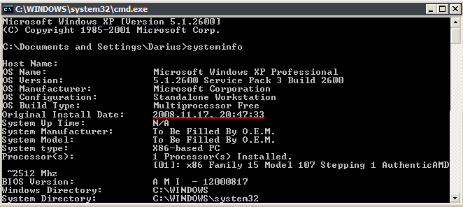

Šis patarimas, manau, labiau skirtas smalsumui patenkinti, nei suteikti praktinę naudą. Man, pavyzdžiui, būna įdomu kiek laiko „Windows“ veikė gerai, kol pradėjo prašytis „format C:“.
Gudresni iš paveiksliuko jau išsiaiškino kaip pamatyti įdiegimą datą, o kitiems trumpa instrukcija toliau.
Einame „Start“ ==> „Run“. Įrašome cmd ir spaudžiame „OK“. Turėtume išvysti juodą langą (kaip paveiksliuke viršuje). Ten surenkame komandą systeminfo ir spaudžiame „Enter“. Turėtų pasirodyti įvairios informacijos, tarp kurių ir „Windows“ įdiegimo data.
