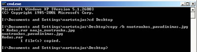

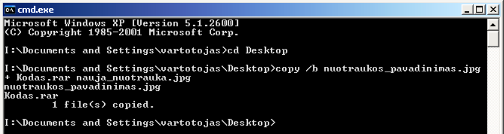

Norėdami nuotraukoje „paslėpti“ duomenis, pirmiausia juos sudėkite į RAR archyvą (galite  naudoti ir kai kuriuos kitus archyvų formatus, pavyzdžiui, ZIP). Nukopijuokite archyvą į tą patį katalogą, kuriame laikote nuotraukos failą, ir atverkite Windows Command Prompt. Komanda cd pereikite į katalogą, kuriame palikote nuotrauką ir archyvą. Įvykdykite tokio tipo komandą:
copy /b senas_nuotraukos_pavadinimas.jpg + kodas.rar nauja_nuotrauka.jpg
Parametras /b nurodo programai copy, jog failus reikia sujungti.
Ši komanda failus sujungia labai paprastai: baigus kopijuoti vieną failą, kitas toliau rašomas į kuriamą failą kaip pirmojo failo tęsinys. Nepridedama jokio kodo, kuris tik padidintų failo dydį ar sukeltų nesklandumų atverčiant failus. Kitaip sakant, antrasis failas prirašomas prie pirmojo galo. Todėl ir reikia naudoti archyvus, o ne, pavyzdžiui, tekstinius failus, nes jie nebūtų atverčiami.  Paveikslėliams, nuotraukoms rekomenduojama naudoti JPG formatą, nes atversdama kitų formatų paveikslėlius programa gali palaikyti archyvo kodą paveikslėlio dalimi ir bandyti skaityti failą iki galo.
Įvykdžius komandą, šalia pirmosios nuotraukos failo ir RAR archyvo turėtų atsirasti naujas failas. Atkreipkite dėmesį į tai, kad kartais tokių archyvų išarchyvavimas neveikia su kai kuriomis RAR archyvavimo programomis.
