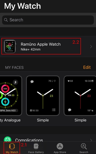

    1. Atidarykite Apple Watch aplikaciją esančią „iPhone“ ir paspauskite ant My Watch skirsnio.
    2. Paspauskite ant jūsų laikrodžio pavadinimo esančio žemiau paieškos lauko.

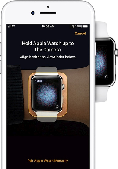

    5. Telefone pasirodžius specialiam, į skaitmeninio triukšmo kamuolį panašiam kodui, paimkite telefoną ir užveskite jį virš laikrodžio taip, kad ekrano viduryje matytųsi laikrodyje rodomas kodas.
      Jei negalite naudoti kameros – paspauskite Pair Apple Watch Manually ir vykdykite ekrane rašomus nurodymus.
