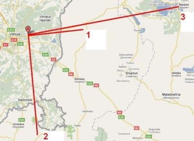

2. Surandu, kur yra artimiausi siųstuvai. Sužinau, kad artimiausi TV siųstuvai dirba Trakininkuose (1) 44 kanalu, Geranainyse (2) 49 kanalu ir Medile (3) 44 kanalu.

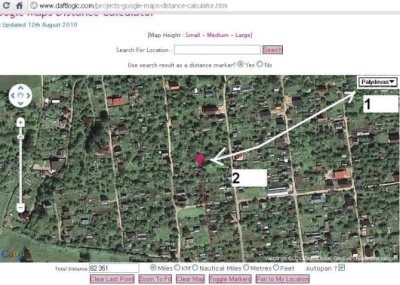

6. Einu į http://www.daftlogic.com/projects-google-maps-distance-calculator.htm ir ten žemėlapyje įvedu miestą ir gatvę bei susirandu savo gyvenamąją vietą (labai padeda vaizdas „palydovas“). Spustelėjęs pelyte uždedu burbuliuką. Dabar persijungiu į režimą „Žemėlapis“.

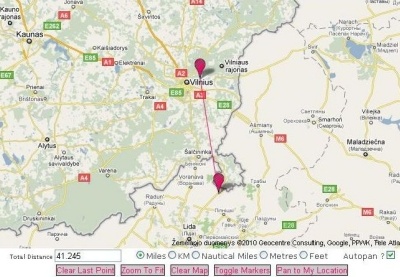

7. Po to ieškau žemėlapyje to paties vaizdo kaip (5) punkte rodomas žemėlapis – ir uždedu antrą burbuliuką. Kaip minėjau, tam padeda režimas „Žemėlapis“.
Surandu (žr. po žemėlapiu), kad iki Trakininkų – 35 km, iki Medilo – 90 km, iki Geranainių – 60 km. Patikimo priėmimo zona – iš Trakininkų – 19 km, iš Medilo – 56 km, iš Geranainių – 49 km.
Taigi, tikėtina, kad iš Geranainių kažkiek signalo turėtų pasiekti. Bet, žinoma, šiuo atveju verta pabandyti ir Medilo + Trakininkų kryptis (jos beveik sutampa) – iš ten siųstuvai transliuoja tuo pačiu kanalu.
Dėmesio! Pagal nutylėjimą žemėlapyje rašomos mylios, nepamirškite persijungti į kilometrus!
8. Jeigu viskas sėkmingai, turiu žemėlapį, kuriame yra du burbuliukai. Viskas, turiu kryptį!

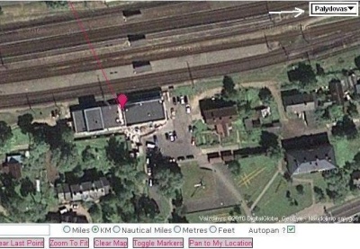

9. Norėtųsi šiek tiek smulkesnio mastelio? Išdidinu savo vietovę kiek galima daugiau ir perjungiu į režimą „Palydovas“ – matysiu, kuria kryptimi reikia sukti anteną.
