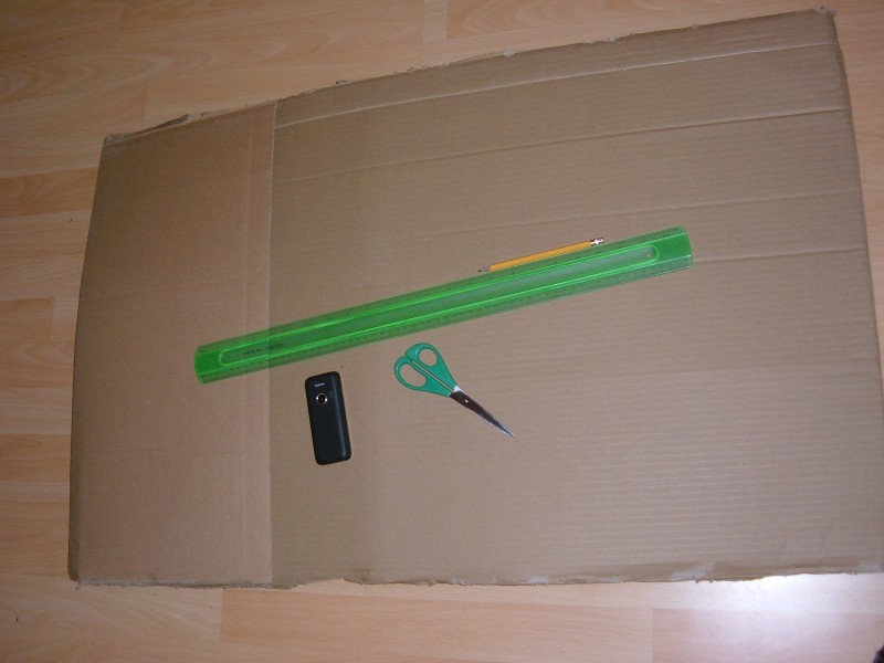

Šiuo metu nieko nestebina mobilusis telefonas, kuris gali: atkurti MP3 formato dainas, rodyti video failus, naršyti po internetą, fotografuoti, filmuoti, keistis turimais duomenimis su kitais telefonais, pakeisti FM radijo imtuvą ar net delninį kompiuterį. Tačiau tobulybei ribų nėra, todėl šiame straipsnyje aš papasakosiu kaip galima dar labiau išplėsti telefono, su fotografuojančia kamera, galimybes.
Tam mums reikės:
„Mobilusis skeneris“
  • Mobiliojo telefono, kuris turi bent 2 milijonų taškų kamerą;
  • Gofruoto kartono arba keturių milimetrų storio faneros (85*50cm);
  • Liniuotės (bent 40cm);
  • Pieštuko;
  • Žirklių (jei darote iš kartono);
  • Siaurapjūklio (jei darote iš faneros);
  • Guašo su lipalu arba lako.

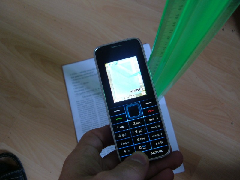

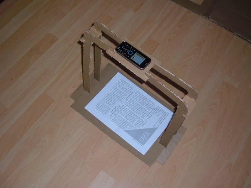

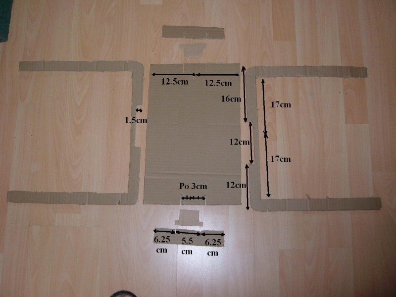

Tiesa dar nepasakiau kam konkrečiai visų šitų dalykų reikės, taigi siūlau iš paminėtų priemonių pagaminti „Mobilųjį skenerį“. Šį skenerį gaminau tik su „Nokia 3500c“, todėl gerai nežinau ar visi išmatavimai bus tinkami kitiems modeliams. Tad patikrinkite kokiame aukštyje Jūsų telefonas „mato“ A4 lapo formatą. Aš, tai išsiaiškinau pridėjęs telefoną prie liniuotės, kaip parodyta antroje nuotraukoje („Nokia 3500c“ akiratyje visas A4 lapo formatas tilpo ties 33cm). Dabar galime žymėtis detalių kontūrus ant faneros ar gofruoto kartono. Patariu detales išdėstyti taip, kaip išdėsčiau trečiame paveikslėlyje, taip sutaupysite medžiagos.

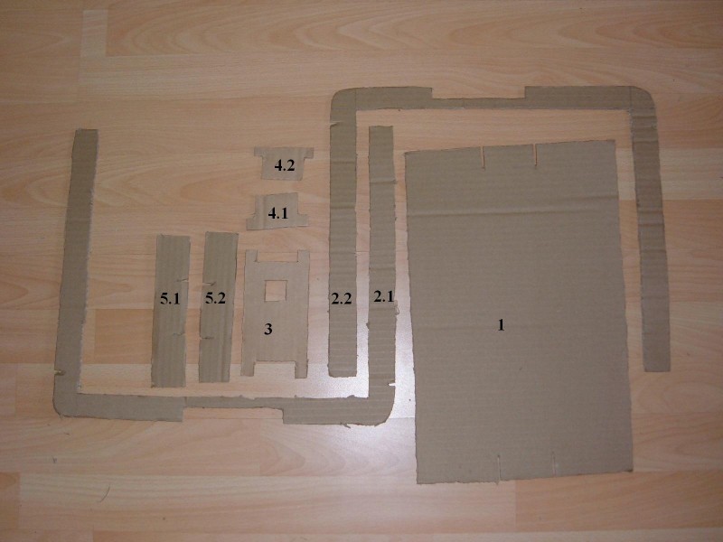

Detalių matmenys:

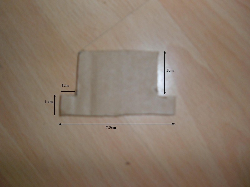

  • 1 – ilgis 39cm, plotis 25cm;
  • 2 – kojelių plotis 3cm, aukštis priklauso nuo telefono, plotis tarp kojelių 34cm;

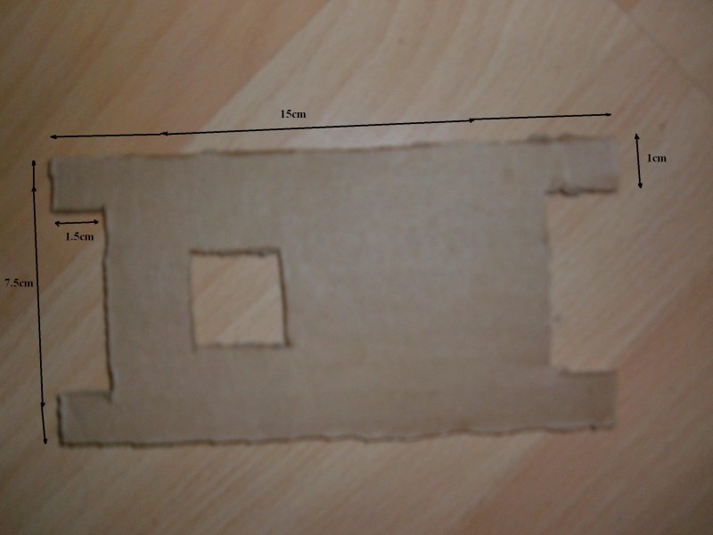

  • 3 – ilgis 15cm, plotis 7.5cm, kameros akelės vieta ir dydis priklauso nuo telefono;
  • 4 – plotis 7.5cm, ilgis 4cm;
  • 5 – ilgis 18cm, plotis 5cm.

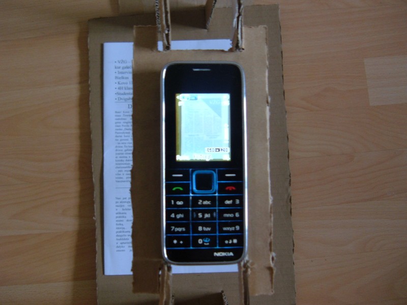

Sujungimų gylis po 1cm. Išskyrus pirmą detalę, kurioje jis yra po 3cm. Prieš atliekant surinkimo darbus reiktų su dilde palyginti detalių kraštus, kad būtų geresnis gaminio estetinis vaizdas. Paruoštas detales pirma reiktų sudėti nenaudojant klijų, kad patikrintumėte ar kuri nors detalė neužstoja kameros. O kaip jas sujungti, manau, aiškinti nereikia, kadangi pakankamai gerai viskas matosi septintoje nuotraukoje. Suklijavus detales ir palaukus, kol klijai gerai sudžiūva, galima pagalvoti apie dažymą (jeigu darėte iš faneros): jeigu fanera yra pakankamai graži - galima nulakuoti. O jeigu fanera yra nešvari, tai geriau būtų nudažyti guašu, sumaišytu su lipalu. Sėkmės!
