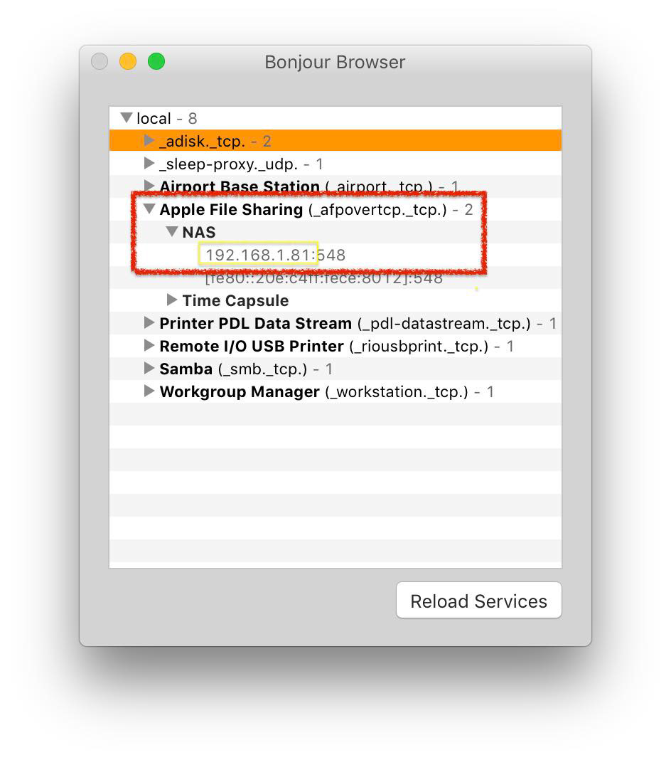

  • atsisiųskite „Bonjour Browser“ aplikaciją
  • atsisiuntę ir įdiegę aplikaciją raskite „Apple File Sharing“ užrašą ir paspauskite ant nedidelio trikampio – tai išskleis serverių sąrašą.
  • išskleidę sąrašą jame pamatysite ir NAS įrašą – jis bus matomas jam suteiktu tinkliniu pavadinimu.
  • įsiminkite ar užsirašykite jo IP adresą (pvz. 192.168.1.81 ar 10.0.1.118). Ignoruokite viską kas eina po IP adreso pradedant dvitaškiu.
