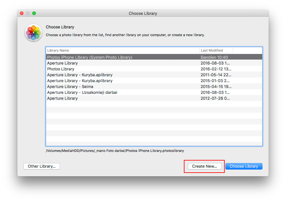

  • paspauskite Alt ⌥ klavišą ir tada jį laikydami nuspaudę paspauskite ant „Photos“ aplikacijos piktogramos.
  • ekrane pasirodys bibliotekų pasirinkimo langas „Choose library“, kuriame galite pasirinkti jau sukurtas „Photos“ arba „Aperture“ aplikacijų bibliotekas bei sukurti naują „Photos“ biblioteką.

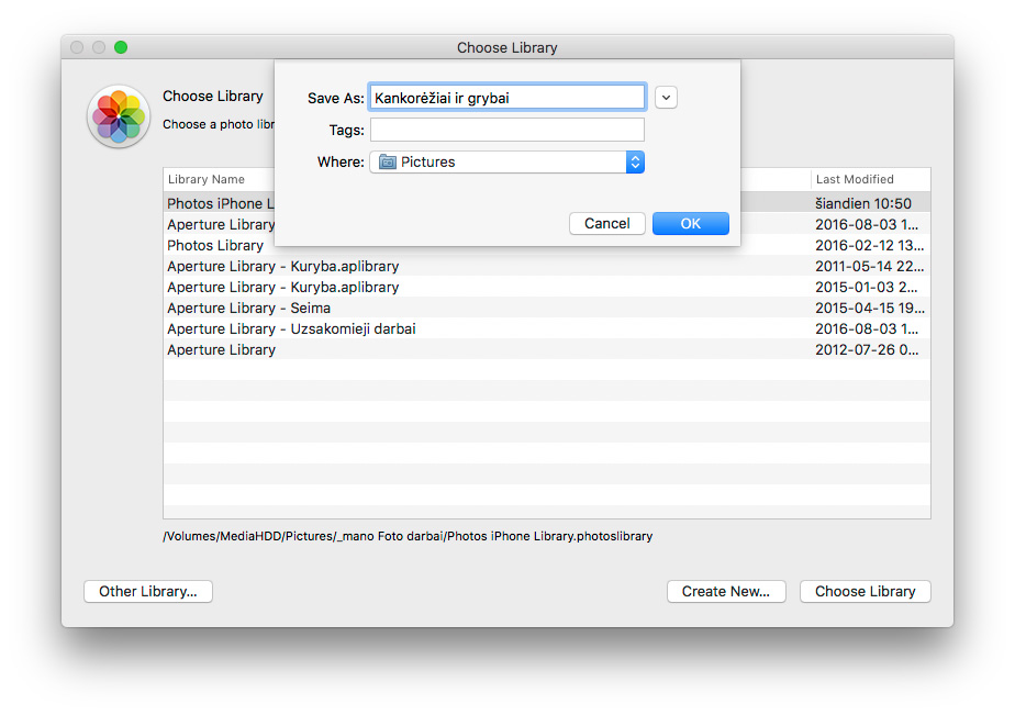

  • Paspaudus Create New… lango viršuje atsiras langelis, kuriame galite nurodyti naujos bibliotekos pavadinimą bei vietą kur ji turi būti sukurta
