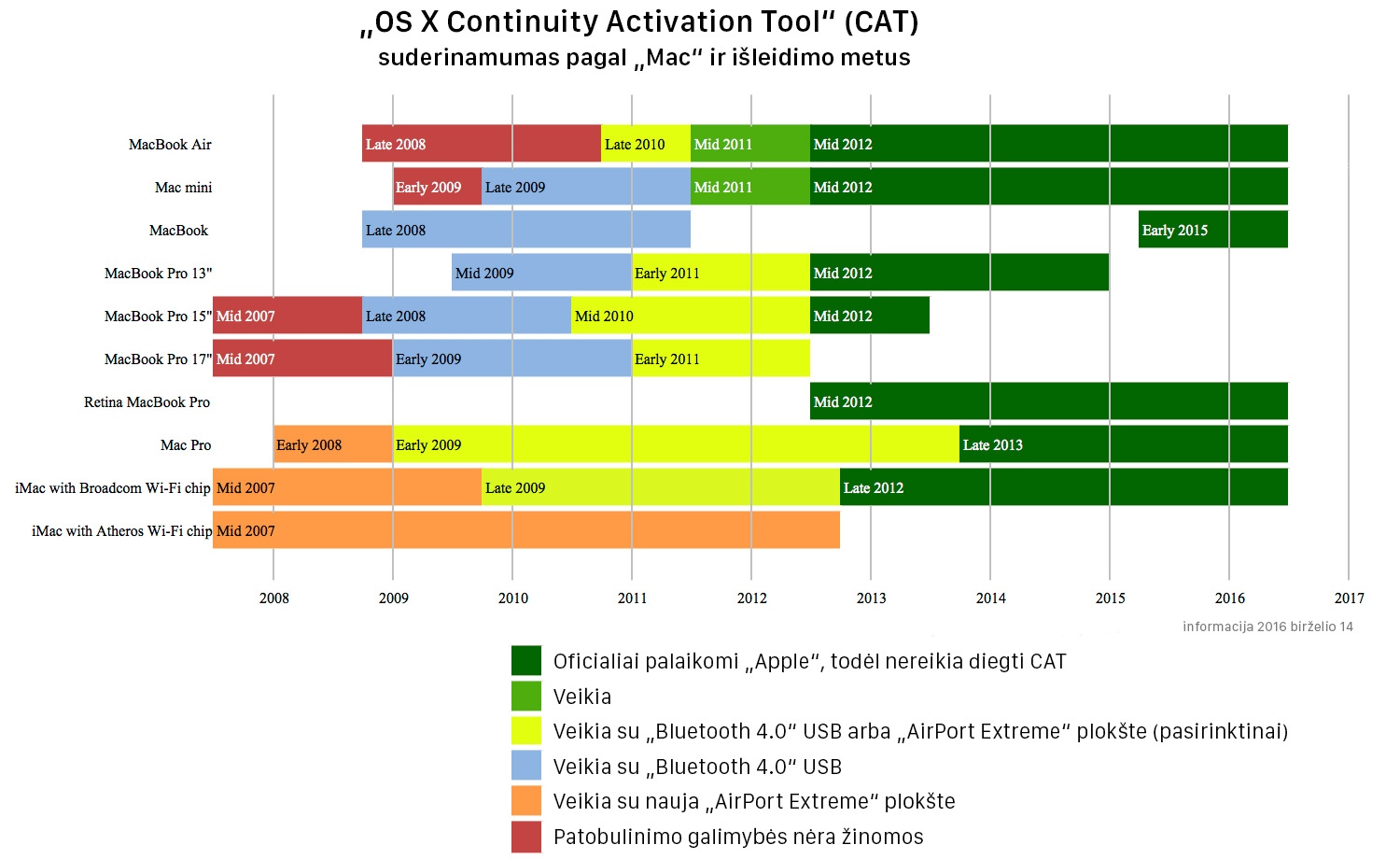

Pagrindinė iki 2012 metų išleistuose „Mac“ kompiuteriuose „Continuity“ neveikimo priežastis yra „Bluetooth 4.0 LE“ modulio nebuvimas ir trumpas atsakymas į klausimą, kaip priversti senesniuose „Mac“ kompiuteriuose veikti „Continuity“ būtų – įdėti tokį modulį. Tačiau ne viskas taip paprasta kaip gali pasirodyti, nors nėra ir labai sudėtinga.
Kaip priversti „Continuity“ veikti senesniuose „Mac“ kompiuteriuose
Norint, kad „Continuity“ veiktų senesniuose, iki 2012 metų išleistuose „Mac“ kompiuteriuose reikia:
  • „Mac“ kompiuteryje įdiegti „Bluetooth LE“ modulį ir paprasčiausia tai padaryti prie kompiuterio pajungiant USB „Bluetooth 4.0“ modulį .
  • Įdiegti „Continuity“ aktyvavimo sistemos priedą.
Man yra tekę girdėti sėkmės istorijų, kai „Continuity“ veikimas senesniuose „Mac“ kompiuteriuose buvo įgalintas įdiegiant naują „AirPort Extreme“ plokštę (pavyzdžiui iš „OS X WiFi“ arba iš „MacVidCards“), tačiau tai gana sudėtingas procesas, net ir tiems kas gyvena „root’o“ teisėmis „Mac“ kompiuterio Termina’e, o ir ne pats pigiausias.
Ko gero pigiausias ir paprasčiausias būdas yra panaudoti trečių šalių USB „Bluetooth 4.0“ modulį naudojantį „Broadcom BCM20702“ mikroschemą, pavyzdžiui Asus BT400, IOGEAR GBU521 ar GMYLE 3340 ir jei nutarsite taip patobulinti savo „Mac“, rekomenduočiau naudoti vieną iš paminėtų, nes būtent su jais buvo patikrintas „Continuity“ veikimas.
Reikėtų paminėti, kad daug, tačiau ne visi senesni iki 2012 metų išleisti „Mac“ kompiuteriai palaikomi programinės įrangos diegiamos su „Bluetooth LE“ moduliu.
Norėdami sužinoti kokį „Mac“ kompiuterio modelį naudojate: meniu paspauskite ant obuolio → ir pasirinkite About This Mac
2008 metų pradžios „Mac Pro“ kompiuteriuose, taip pat kaip ir 2007 metų vidurio „iMac“, norint priversti veikti „Continuity“ reikia naudoti „AirPort Extreme“ plokštę, nes su „Bluetooth 4.0“ USB moduliu to padaryti nepavyks.

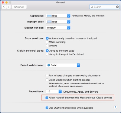

Kai įdiegę „Continuity Activation Tool“ perkrovėte „Mac“ kompiuterį ir vėl prisijungėte prie savo paskyros:
  • atidarykite System Preferences aplikaciją
  • paspauskite ant General
  • lango apačioje pamatysite naują „Allow Handoff Between This Mac and Your iCloud Devices“ parinktį – pažymėkite ją varnele
