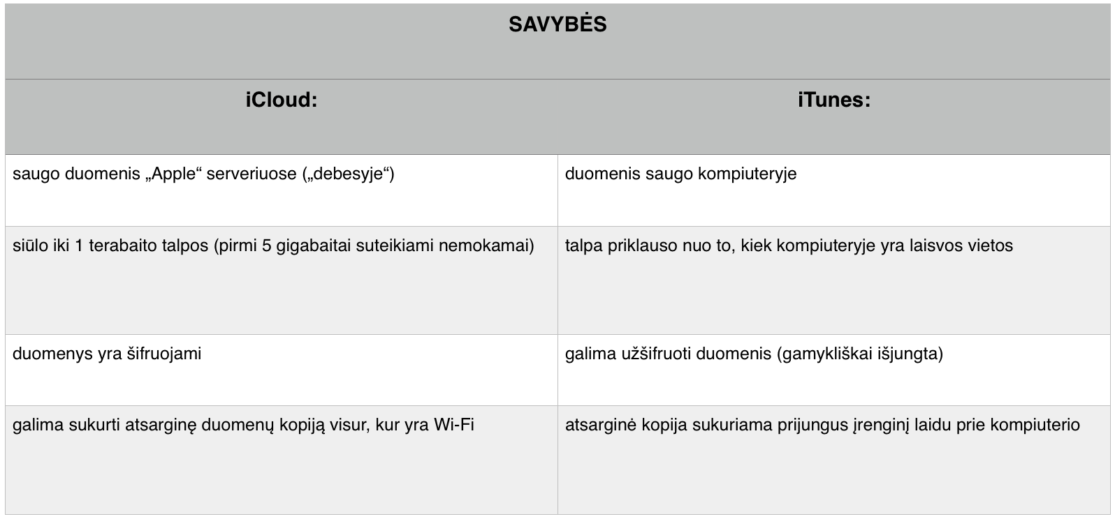

Prieš atliekant atsarginės kopijos kūrimą svarbu žinoti, kuo skiriasi du pagrindiniai kopijos darymo tipai: „iCloud“ ir „iTunes“. Vartotojas gali rinktis vieną iš dviejų arba naudoti abu metodus kartu.

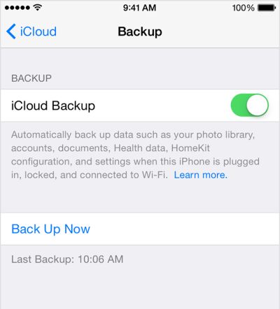

  1. Prijunkite įrenginį prie Wi-Fi tinklo.
  2. Jei esate „iOS 8“ vartotojas, rinkitės Settings > iCloud > Backup. Jei esate „iOS 7“ vartotojas, rinkitės Settings > iCloud > Storage & Backup.
  3. Įsitikinkite, kad „iCloud Backup“ yra įjungtas.
  4. Spauskite „Back Up Now“. Likite prisijungę prie Wi-Fi tinklo, kol bus baigtas atsarginės kopijos kūrimas.
  5. Įsitikinkite, kad atsarginė kopija sukurta. Tuo galite įsitikinti pasitikrindami, ar po užrašu „Back Up Now“ yra nurodytas atsarginės kopijos sukūrimo laikas, pavyzdžiui, 10:06.

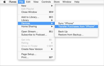

  • Išsaugokite iš „App Store“ ir „iTunes Store“ atsisiųstas programėles ir pirkinius, paspausdami File > Devices > Transfer Purchases. Jei naudojatės „Windows“ ir nematote „File“ parinkties, spauskite „Alt“ mygtuką.

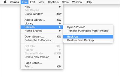

  • Palaukite, kol baigsis pirkinių išsaugojimas. Tuomet spauskite File > Devices > Back up. Jei naudojatės „Windows“ ir nematote „File“ parinkties, spauskite „Alt“ mygtuką.

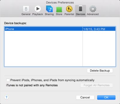

  • Kai procesas baigsis, galite pasitikrinti, ar kopija yra sukurta, paspaudžiant iTunes Preferences > Devices. Turėtumėte pamatyti jūsų įrenginio pavadinimą ir datą, kada buvo sukurta atsarginė kopija.

Apibendrinant galima teigti, kad „iTunes“ atsarginė kopija yra geresnis pasirinkimas, kai norite kuo didesnę dalį duomenų perkelti į kitą įrenginį ir kai yra prieiga prie kompiuterio. „iCloud“ atsarginė kopija yra naudinga, kai reikalingas automatinis jos darymas arba nėra prieigos prie kompiuterio.
