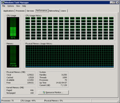

5 galimybės, kaip sužinoti ką veikia kompiuteris ir jo aktyvios programos
Būtent šį kartą norime jus supažindinti su penkiomis bene geriausiomis rinkoje esančiomis trečiųjų šalių užduočių tvarkyklėmis (angl. task manager), kurias galėsite naudoti kaip alternatyvą pagal nutylėjimą įdiegtai užduočių tvarkyklei „Windows“ operacinėje sistemoje.
