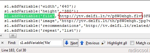

Būdami „Delfi TV“ video puslapyje paspauskite Ctrl+U ir pamatykite puslapio išeities tekstą. Pradėkite paieška su Ctrl+F ir ieškokite s1.addVariable(‘file’ ir štai rasite nuorodą į video failą.
Pamatykite puslapio išeities tekstą
