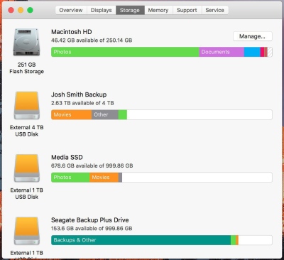

  1. Paspauskite ant kairėje ekrano pusėje, meniu juostoje esančios obuolio piktogramos
  2. Meniu pasirinkite About this Mac
  3. Atsidariusiame lange aktyvuokite Storage skiltį
  4. Ekrane atsidarys langas su prie kompiuterio pajungtais diskais. Prie kiekvieno disko, kurio turinį „macOS Sierra“ gali valdyti automatiškai bus užrašas Manage… – paspauskite ant jo.

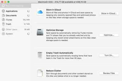

  5. Atsidarys optimizavimo nustatymų langas. Kurį laiką gali tekti palaukti kol sistema išanalizuos kompiuteryje saugomus failus ir surinks optimizavimui reikalingą informaciją.
    Kaip optimizuoti disko vietą „Mac“ su įdiegta „macOS Sierra“
  6. Kairėje lango pusėje pažymėję Recommendations lange pamatysite įvairias parinktis leidžiančias sumažinti kompiuterio disko apkrovimą

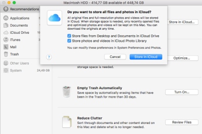

Failų perkėlimas į „iCloud“
Pasirinkę Store in iCloud galite perkelti pilno dydžio kompiuteryje saugomas nuotraukas ir video failus į „iCloud“ saugyklą. Kai kompiuteryje pradės trūkti vietos šie failai bus perkelti į „debesis“, kompiuteryje paliekant tik optimizuotas šių failų versijas. Šiems failams persikėlus į „iCloud“, norint prieiti prie jų pilno dydžio versijų reikės, kad kompiuteris būtų prisijungęs prie interneto.
Į „iCloud“ galima perkelti ir kompiuterio darbalaukyje bei naudotojo „Documents“ aplanke esančius failus.
  • Varnele pažymėję kokius failus norite saugoti „iCloud“ saugyklose, spauskite Store in iCloud ir patvirtinkite pasirinkimą paspausdami Store in iCloud vėl.
Veliau nuotraukų saugojimo „iCloud“ nustatymus galite pakeisti Photos aplikacijoje. Failų saugojimo „iCloud“ saugyklose parinktis vėliau, jei pakeisite savo apsisprendimą, galite pakeisti System Preferences aplikacijoje pasirinkę: iCloudiCloud DriveOptions → nuimkite varnelę nuo Desktop & Documents Folders

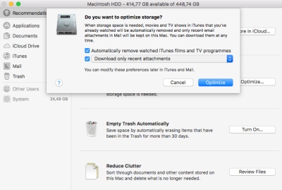

Disko vietos optimizavimas
Antroji nuo viršaus vietos diske problemos sprendimo parinktis yra Optimize Storage. Ši parinktis tvarko „iTunes“ failus ir prie elektroninių laiškų prisegtų failų atsisiuntimo į kompiuterį klausimą ir gali būti daugiau ar mažiau naudinga, priklausomai nuo to kiek ir kokių failų saugote kompiuterio „iTunes“ bibliotekose ar kiek elektroninių laiškų su prie jų prisegtais failais esate gavę.
Norėdami sutvarkyti „iTunes“ ir „Mail“ aplikacijos kompiuteryje saugomų ir vietą užimančių failų sritį:
  • spauskite ant Optimize mygtuko esančio „Optimize Storage“ dalyje
  • atsidariusiame lange varnele pažymėkite kokius failų tipus norite optimizuoti. Prie elektroninių prisegtų failų tvarkymui skirtoje parinktyje galima rinktis iš „Download only recent attachements“ (į kompiuterį atsiųsti tik naujausius prie laišku prisegtus failus) arba „Don’t automatically download attachements“ (automatiškai neatsiųsti prie laiškų prisegtų failų į kompiuterį).
  • Spauskite Optimize mygtuką
  • Savo pasirinkimą patvirtinkite vėl paspausdami ant Optimize

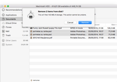

  • paspauskite ant Review Files mygtuko esančio „Reduce Clutter“ skiltyje
  • ekrane pamatysite failų sąrašą, kuriuos sistema atrinko kaip besidubliuojančius ar seniai neatidarytus.
  • pažymėkite failus, kurių Jūsų manymu nereikia ir spauskite Delete klavišą klaviatūroje arba piktogramą esančią šalia kiekvieno failo jei juos norite trinti po vieną
  • savo pasirinkimą patvirtinkite pasirodžiusiame lange paspaudę ant Remove mygtuko
Ištrinti failai bus pasiųsti į šiukšlinę, iš kur, priklausomai nuo nustatymų, bus automatiškai ištrinti po 30 dienų ar trumpesnio laikotarpio arba turėsite kompiuterio šiukšles „išnešti patys“.
