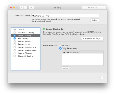

  • „Mac“ kompiuteryje prie kurio jungsitės taip pat turi būti įgalintos „File Sharing“ ir/ar „Screen Sharing“ paslaugos, priklausomai nuo to ar norite tik turėti prieigą prie savo failų (File Sharing) ar galėti valdyti „Mac“ kompiuterio ekraną (Screen Sharing). System PreferencesSharing ir įjungti Screen Sharing ir/ar File Sharing paslaugas.

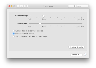

  • Taip pat rekomenduočiau įjungti „Wake For Network Access“ tarnybą (System PreferencesEnergy Saver), kuri jei naudojate „iCloud“ paslaugą „Find My Mac“ bus įjungta automatiškai.

  • „Mac“ kompiuteryje įgalinti šias paslaugas: System PreferencesSharing ir įjungti Screen Sharing ir/ar File Sharing paslaugas

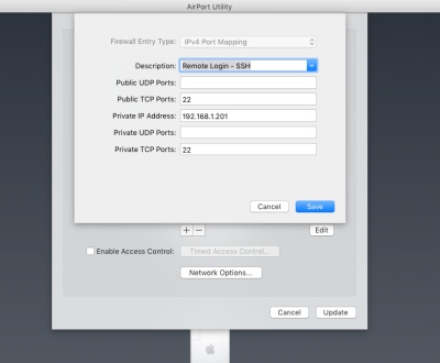

Norėdami prievado nukreipimą (port forwarding) įgalinti „Airport“ tipo maršrutizatoriuje:
  • Atidarykite AirPort Utility aplikaciją ir pažymėję reikiamą maršrutizatorių paspauskite dešinį klavišą ir tada Edit
  • Atsidariusiame lange aktyvuokite Network
  • Port Settings skiltyje, paspausdami po ja esančią + piktogramą įrašykite reikiamus nustatymus nukreipdami SSH prisijungimą į „Mac“ kompiuterio IP adresą.

Nuotolinis prisijungimas prie „Mac“ tai galimybė, kurią galima įjungti System Preferences aplikacijos Sharing skiltyje ir varnele pažymėjus Remote Login parinktį. Žinoma, tai turi būti atliekama tame „Mac“ kompiuteryje prie, kurio norėsite jungtis.
