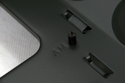

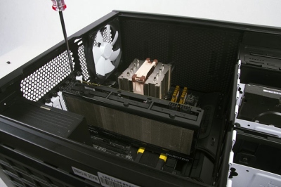

„Fractal Design Define R5“ atveju „motinos“ pritvirtinimui pirmiausia į korpusą įsukame tam skirtus varžtus. Kadangi mūsų pasirinkta pagrindinė plokštė atitinka ATX standartą, įsukome visus aštuonis. Ne visos ATX formato plokštės turi 305×244 mm matmenis. Yra siauresnių modelių, kuriuos teks prisukti su mažesniu važtų kiekiu. Tokiu atveju, plokštės kraštas gali linkti, kai bandysite prijungti kabelius, todėl būkite atsargesni.
Kaip surinkti kompiuterį
Dažniausiai visi varžtai ir veržlės būna korpuso komplekte. Kaip taisyklė, dauguma tvirtinimo elementų yra standartiniai ir tinka daugeliui modelių, todėl neišmeskite to, kas atliks.
Prieš montuojant plokštę būtina įstatyti jos I/O skydelį į specialią išplovą. Tai daroma labai paprastai. 3,5 mm tipo jungtys turi būti apačioje. Po to įstatome pagrindinę plokštę ir prisukame varžtus.

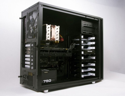

Štai ir viskas, visi komponentai sujungti į vieną sistemą. Liko tik smulkmenos. Standartinio kompiuterio atveju (procesorius, viena vaizdo plokštės ir standartinis aušinimas) – tai tikrai smulkmenos. Korpuso ventiliatorius prijungiame prie pagrindinės plokštės arba tiesiogiai prie maitinimo šaltinio, jei jie turi MOLEX jungtį.
Kabelius stengiamės patalpinti kiek įmanoma kompaktiškiau ir tam panaudojame komplekte esančius laikiklius. Taip pat svarbu, kad laidai neliestų ventiliatorių arba radiatorių. Uždedame šoninį dagtį, prijungiame periferiją, monitorių ir galima įjungti kompiuterį.
Galiausiai įdiegiame operacinę sistemą ir naudojamės nauju kompiuteriu. Pats svarbiausias dalykas renkant kompiuterį yra tinkamas komponentų pasirinkimas, o po to viskas vyksta labai paprastai ir maloniai.
