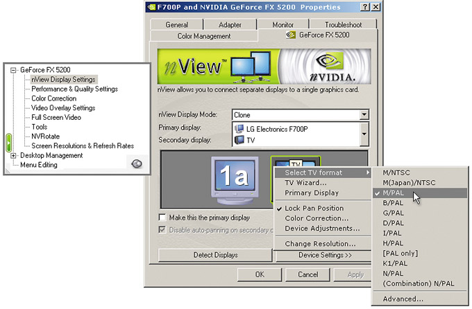

nVidia vaizdo plokštėms (GeForce, Riva, Quadro): Atverkite nuostatų langą: Start ->Control Panel ->(Appearance and Themes) -> Display ->Settings ->Advanced
Pasirinkus „GeForce“ kortelę, atsiveria vaizdo plokštės nuostatų langas.
  1. Atverkite „nView Display Settings“
  2. Pasirinkite nView Display Mode: Clone
  3. Apply, OK.
  4. Device Settings ->Select TV format ->M/PAL
Jei televizorius nesuderinamas su M/PAL, galima rinktis kitą standartą. NTSC transliuojamas vaizdas yra šiek tiek prastesnės raiškos, todėl jį patartina rinktis tik tuo atveju, jei neveikia nė vienas PAL režimas.
Device Settings ->Change Resolution srityje galima padidinti transliuojamo vaizdo raišką (resolution). Daugeliui televizorių ji turėtų būti kuo artimesnė 768x576, tad paprastai renkamasi 800x600. Televizorius pats mažina vaizdą, todėl, pasirinkus didesnę skiriamąją gebą, vaizdo kokybė gali nežymiai suprastėti.
1024x768 rinkitės tik tuo atveju, jei turite gerą tokios skiriamosios gebos LCD televizorių. Pasirinkite „Full Screen Video“ ir spragtelėkite „Full screen device“ punkto mygtuką „Secondary display“. Nuo šiol visi kompiuteriu rodomi filmai bus taip pat transliuojami į televizorių.

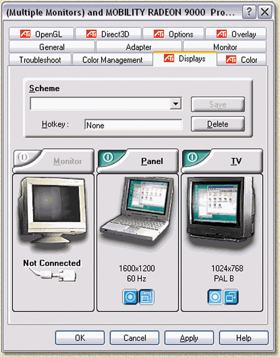

ATI vaizdo plokštėms (Radeon, Rage): Atverkite nuostatų langą: Start ->Control Panel ->(Appearance and Themes) ->Display ->Settings ->Advanced
Pasirinkus „Displays“ kortelę, atsiveria vaizdo plokštės nuostatų langas.
„Įjunkite“ televizorių (raudonas mygtukas virš jo) ir padarykite jį pirminį (mėlynas mygtukas su apskritimu).
Kortelėje „Overlay“ pasirinkite „Clone mode options“ ir atsivėrusiame langelyje nurodykite Overlay Display Mode: Theater mode. Visa vaizdo medžiaga, rodoma kompiuteriu, taip pat bus matoma televizoriuje.
