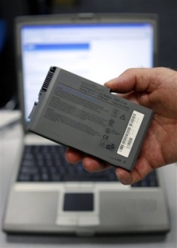

Apie nešiojamųjų kompiuterių baterijasTurbūt daugeliui nešiojamąjį kompiuteri turinčių skaitytojų teko susidurti su problema – sutrumpėjęs (arba išvis išnykęs) baterijos darbo laikas, nors pačią bateriją, atrodo, naudojate retai. Kodėl taip yra? Laikas.lt IT konsultantas Pranas Šišla pataria, kaip elgtis tokiais atvejais.

Ką galite padaryti savarankiškai ir kas nekainuos visiškai nieko – pamėginkite sukalibruoti bateriją. Kaip tai padaryti? Pirmiausia kompiuterį su pilnai pakrauta baterija atjunkite nuo maitinimo taško ir išjunkite energijos taupymo režimus bei automatinį „užmigimą“, bei naudokite tol, kol kompiuteris visiškai išsijungs.
Palikite kompiuterį įjungtą dar kelioms valandoms, kad jis išsikrautų pilnai, ir prijunkite pakrovėją, bei kraukite ne mažiau kaip 4–6 val. iki pilno pasikrovimo. Jei baterijoje liko nors kiek „gyvybės“ – ji turėtų pasirodyti. Jei ir po kalibravimo baterija tokios pat blogos būsenos kaip iki tol, bandykite toliau aprašytus varianatus.
