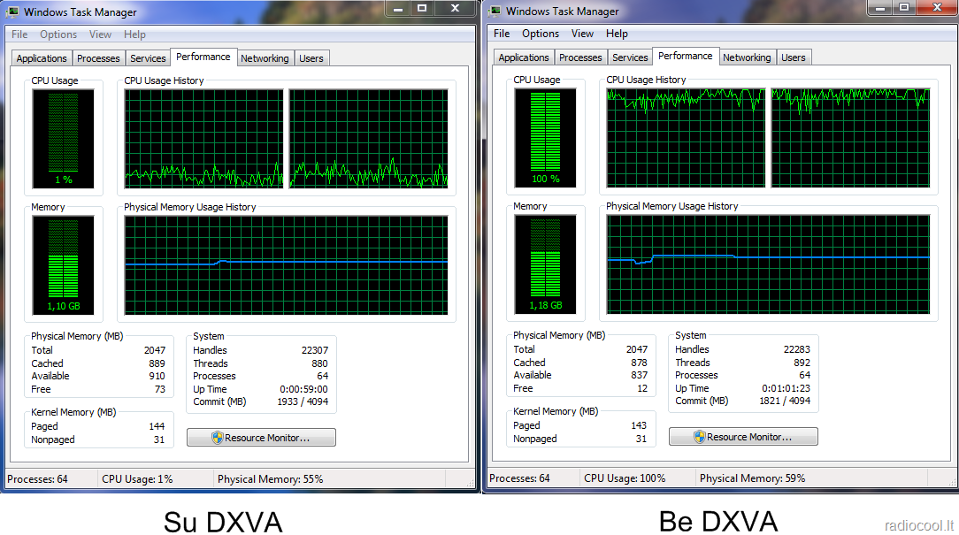

Grojami HD vaizdo įrašai, ypač naudojant gerai suspaudžiančius formatus, kaip „H.264“ reikalauja didelių CPU resursų, ir dažnai su senais CPU jų neįmanoma žiūrėti, naudojant, kad ir tokius „efektyvius“ „kodekus“ kaip „CoreAVC“.
Neperkant naujo CPU, išeitis yra - tai vaizdo plokštės įdarbinimas („DirectX Video Acceleration“ (DXVA)). Dalis video srauto gali būti dekoduojama GPU, tokiu būdu sumažinant CPU apkrovas.

Viskas, dabar žiūrint HD vaizdą, turėtų sumažėti CPU apkrovos. Kitas požymis, jog veikia DXVA, tai paspauskite dešinį pelės mygtuką ant ekrano ir turėtumėte pamatyti tai:

Pirmajame paveikslėlyje CPU apkrovų grafikai buvo gauti su: „Athlon X2 64“ 4800+ 2.5 GHz; HD4850. Antru atveju - buvo naudojamas „Microsoft DTV-DVD Video decoder“. Grojamo failo duomenys: „MPEG4 Video“ (H264) 1920×1080 24.00 fps; ~30 Mbit/s.
