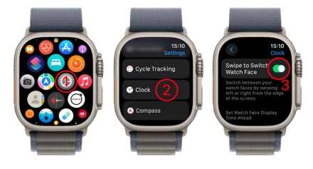

Taigi, įdiegę savo laikrodyje „watchOS 10.2“ ir norėdami susigrąžinti galimybę paprasčiau keisti laikrodžio ciferblatus-veidelius:
  1. Atidarykite Settings aplikaciją laikrodyje;
  2. Sąraše raskite ir paspauskite ant Clock;
  3. Įjunkite Swipe to Swith Watch Face jungiklį.
