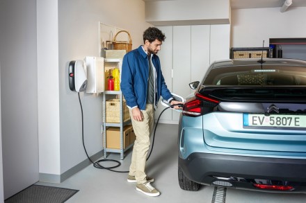

Elektromobilio ikrovimas namuose

„Didžiausias pavojus sukelti gaisrą kyla bandant didelio galingumo įrangą, pvz., elektromobilį įkrauti įjungus į buitinį kištukinį lizdą. Jei krovimui parinksime didesnę srovę (galią), nei leidžia mūsų lizdo instaliacija, galime sukelti perkrovą. Perkrovos metu turėtų suveikti apsauga ir srovę turėtų išjungti automatinis jungiklis, tačiau jei apsauga įrengta netinkamai – tuomet gali per daug įkaisti laidai ir kilti gaisras. Ypač didelę riziką kelia elektros instaliacija senos statybos būstuose – ji ne visada gali palaikyti šiems laikams įprastą srovę. Todėl norint namuose įkrauti elektromobilį, pirmiausia reikia atlikti namų darbus: nutiesti tinkamą kabelį, įdiegti apsaugas elektros skyde ir tuomet įrengti stacionarią įkrovimo stotelę“, – pataria A. Minelga.
Kai kurie elektromobilių savininkai naudoja ne stacionarias stoteles, o nešiojamus kroviklius. Jie yra saugūs jei yra sertifikuoti ES, tačiau pasak, A. Minelgos, tik su sąlyga, kad namų elektros tinklo instaliacija tam paruošta. „Privačiuose būstuose elektromobilio įkrovimui reikalinga elektros instaliacija turėtų pasirūpinti profesionalus elektrikas, tačiau nešiojamus kroviklius žmonės dažniausiai vežiojasi visur. Nuvažiavę į kitą vietą, pvz., seną sodybą, jūs nebūtinai žinosite, kokio galingumo apkrovą gali atlaikyti toje vietoje esantis tinklas, todėl to nepatikrinus gali kilti pavojus sukelti perkrovą“, – įspėja A. Minelga.
Norint įsirengti saugią įkrovimo stotelę namuose, kartais tenka atnaujinti ar pastatyti naują elektros skydą. Kai kurie sprendimai, gali sumažinti ne tik investicijas, bet ir poreikį griauti sienas ar ardyti grindis. Pavyzdžiui „Schneider Electric“ sukurtai įkrovimo stotelei namams „EVlink Home“, kuri atlieka ir galios balansavimo funkciją, nereikalingas interneto kabelis, jungiantis stotelę ir balansavimo įrenginį.
„Komunikacija tarp šios įkrovimo stotelės ir balansavimo įrenginio vyksta per jėgos kabelį ir tai yra unikalus sprendimas, neturintis analogų rinkoje. Todėl įsirengiant šią įkrovimo stotelę garaže ar kieme nereikės gadinti sienų, grindų ar slėpti kabelių po kilimais. Kitas pavojus, dažnai kylantis naudojant stoteles – jų valdymas. Daug modelių yra reklamuojami kaip išmanūs ir vartotojui duoda galimybę rankiniu būdu nustatyti krovimo srovę (galią). Tokiu būdu kyla rizika, kad vartotojas gali nesuvaldyti savo būsto galios naudojimo: gali pamiršti, kad krovimui nustatė didelę srovę ir įjungti kitą prietaisą, taip pat gali kitas šeimos narys nežinoti, kokia srove kraunamas elektromobilis, ir savo nuožiūra jungti kitus prietaisus. Taip namų ūkis gali nebesuvaldyti vartojimo ir viršyti turimą galią, tad tokia „išmani“ funkcija gali tik pridaryti bėdos. Mes rekomenduojame naudoti dinaminį galios balansavimą, kuris veikia automatiškai ir dėl kurio veikimo vartotojui nereikia sukti galvos. Tokią funkciją turi „EVLink Home“ serijos stotelės“, – pažymi A. Minelga.
