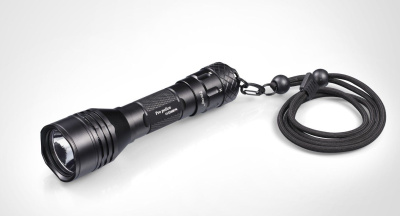

„Mactronic Black Eye“ žibintuvėlis su ličio jonų akumuliatoriumi
