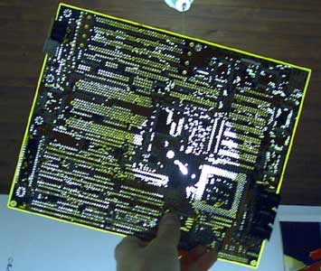

Štai ir viskas. Kad viskas išsilitavo ir net plokštė švari nuo lydmetalio, matosi iš paveiksliuko dešinėje. Prieš šviesą puikiai matosi skylutės. Deja, radiatoriai neišsilitavo. Tai įvyko dėl dviejų priežasčių. Visų pirma - oro temperatūra orkaitėje yra žemesnė negu lydmetalio lydymosi. O antra - radiatoriai mechaniškai tvirtai įsprausti į korpusą. Komentaras: smulkios SMD detalės kartais lieka ant plokštės, o kartais susimaišo su lydmetalio lašais. Čia viskas priklauso, kokiais klijais priklijuotos SMD detalės surinkimo metu. Mikroschemos paprastai būna nepriklijuotos.
Lydmetalį galima sulydyti į vieną lašą ir vėl naudoti montavimo darbams. Jei lydmetalis „užterštas“ SMD detalėmis, tai jau problema - galima rušiuoti... Kur ta Pelenė? :-)
