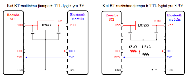

1. Įranga
Pirma ką turi išmokti kiekvienas specialiųjų pajėgų karys - vykdyti įsakymus. „Roomba“ yra labai gabus. Jis supranta daug komandų. Jis turi jungtį, prie kurios galima pajungti „Bluetooth“ modulį (toliau- BT). BT gali priimti radijo bangomis siunčiamas komandas ir perduoti jas „Roombai“. Jei elektronika nėra jūsų stiprioji pusė – galite nusipirkti „RooTooth“ - jau paruoštą naudojimui su „Roomba“ BT (nuoroda žemiau). Jei jūs draugaujate su lituokliu - galite naudoti kitą BT. Reikia pažymėti, kad tinka tik BT su UART (serial) sąsaja - tai yra, BT turi turėti Rx/Tx išėjimus.
„RooTooth“ modulis
„RooTooth“ modulis
2. „Roomba“ paruošimas
BT pajungimas prie „Roombos“ yra labai paprastas. Jei naudojate „RooTooth“ - tiesiog jungiate kištuką į „Roomba“ SCI lizdą ir pereinate prie 3 punkto.  Jei naudojate kitą BT - jums reikia „Mini-Din-7“ formato kištuko kad tiktų „Roomba“ SCI lizdui. Tokiu kištuku galima nusipirkti pavyzdžiui  www.lemona.lt (kodas AU/CX-MD7-M). Jūsų BT gali reikalauti 3V arba 5V maitinimo. Lengviausias kelias -  panaudoti „Roombos“ bateriją. DĖMĖSIO: „Roomba“ baterijos įtampą reikia sumažinti iki BT maitinimo įtampos naudojant įtampos reguliatorių.
