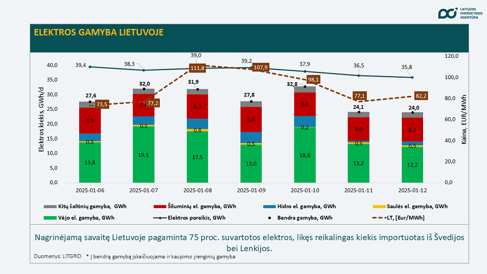

Publikuota: 2025-01-13 15:23
Per praėjusią savaitę, sausio 6–12 dienomis, didmeninės elektros kaina, didėjant vartojimui po šventinio laikotarpio, kilo 40 procentų. Vietinė elektros gamyba šalyje užtikrino 75 proc. elektros vartojimo poreikio.
Didmeninės elektros energijos kainos nagrinėjamą savaitę, palyginti su ankstesne savaite, didėjant vartojimui po šventinio laikotarpio, augo visose Baltijos jūros regiono valstybėse: Lietuvoje elektros kainos padidėjo 40 proc. – nuo 64,0 Eur/MWh iki 89,7 Eur/MWh. Latvijoje elektros kainos padidėjo 23 proc. – nuo 73,9 Eur/MWh iki 90,7 Eur/MWh, Estijoje elektros kainos padidėjo 22 proc. – nuo 74,5 Eur/MWh iki 90,8 Eur/MWh, Švedijos SE 4 zonoje elektros kainos padidėjo 19 proc. – nuo 50,2 Eur/MWh iki 59,9 Eur/MWh, Vokietijoje elektros kainos padidėjo 23 proc. – nuo 73,9 Eur/MWh iki 90,6 Eur/MWh, Lenkijoje elektros kainos padidėjo 39 proc. – nuo 70,9 Eur/MWh iki 98,7 Eur/MWh, Suomijoje elektros kainos padidėjo 9 proc. – nuo 60,3 Eur/MWh iki 65,6 Eur/MWh.
Palyginimui, 2024 m. sausio antrąją savaitę vidutinė didmeninė elektros kaina Lietuvoje buvo apie 103 Eur/MWh, o 2023 m. sausio antrąją savaitę – apie 97,6 Eur/MWh.
2025 m. sausio 6–12 dienomis Lietuvoje elektros energijos vartojimas, palyginus su ankstesne savaite, padidėjo 12,8 proc. – iki 266,2 GWh.
Praėjusią savaitę Lietuva pasigamino 75 proc. visos suvartotos elektros energijos, likęs reikalingas energijos kiekis importuotas iš Švedijos bei Lenkijos. Bendra elektros gamyba mūsų šalyje, palyginti su ankstesne savaite, sumažėjo 6,2 proc. ir siekė 200,1 GWh.
Daugiausiai elektros energijos nagrinėjamą savaitę pagamino vėjo elektrinės – 107,5 GWh. Tai 16,9 proc. mažiau, palyginti su ankstesne savaite, kai jos pagamino 129,4 GWh, ir 32,1 proc. daugiau nei lygiai prieš metus, kai vėjo elektrinės pagamino 81,4 GWh elektros.
Saulės elektrinės per savaitę pagamino 3,3 GWh – tai 6,5 proc. daugiau, palyginti su ankstesne savaite, kai pagaminta 3,1 GWh ir 106,3 proc. daugiau nei lygiai prieš metus, kai buvo pagaminta 1,6 GWh.
Hidroelektrinės per savaitę pagamino 18,5 GWh – tai 38,6 proc. daugiau, palyginti su ankstesne savaite, kai pagaminta 13,3 GWh ir 28,5 proc. daugiau nei lygiai prieš metus, kai buvo pagaminta 14,4 GWh.
Šiluminės praėjusią savaitę pagamino 57,5 GWh elektros energijos – 4,8 proc. daugiau nei ankstesnę savaitę, kai pagamino 54,9 GWh ir 36,6 proc. daugiau nei lygiai prieš metus, kai buvo pagaminta 42,1 GWh.
