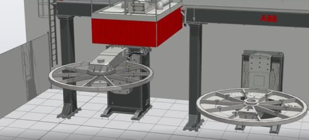

Įgyvendinant reikšmingą modernizacijos projektą AB Vakarų laivų gamykla grupės įmonė bendradarbiauja su pasauline technologijų lydere ABB, kurios kuriamus robotizacijos sprendimus naudoja „Volvo“, „Lamborgini“, „Ferrari“ ir kiti inovacijų flagmanai.
Robotizacija Vakarų laivų gamykloje / Bendrovės nuotr.
Pasaulinėje rinkoje sparčiai augant energetikos pramonei skirtų plieno ričių paklausai, pasitelkus robotus jų suvirinimas Klaipėdoje taps iki 7 kartų spartesnis. Moderniausios įrangos dėka, 4 m skersmens produktas bus suvirinamas per 7 valandas. Per metus šioje gamybos linijoje bus suvirinama apie 250-350 ričių, panaudojamų vandenynų dugne tiesiant aukštos įtampos bei antžeminius kabelius, plėtojant jūrinių vėjo jėgainių, dujų ir naftos gamybai reikalingą infrastruktūrą.
