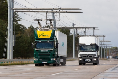

„Siemens“ koncernas pasirašė susitarimą dėl pirmos greitkelio atkarpos elektrifikavimo Vokietijoje, kuri bus skirta krovininiam transportui. Numatoma elektrifikuoti 10 km ilgio federalinio greitkelio A5 atkarpą, vedančią nuo Frankfurto oro uosto į Darmštatą. Planuojama, kad hibridinės krovininio transporto priemonės šia atkarpa galės važiuoti nuo 2018 metų.
Greitkelio atkarpa elektrifikuojama remiantis prieš kelerius metus „Siemens“ pristatyta elektrinio krovininio transporto koncepcija „eHighway“. Virš kraštinės A5 greitkelio juostos ketinama nutiesti kontaktinius elektros kabelius, per kuriuos būtų tiekiama elektros energija hibridinę variklio technologiją turinčioms transporto priemonėms. Prieš šių kabelių vilkikai prisijungs panaudojus virš kabinos įrengtą išmanų pantografą, t. y. įrenginį, kurį iki šiol buvo galima pamatyti virš tramvajų ar elektrinių traukinių.
„Siemens“ elektrifikuos pirmą greitkelio atkarpą Vokietijoje, kuria judės krovininis transportas
Hibridinė krovininio transporto technologija, kurią „Siemens“ plėtoja kartu su vilkikų gamintojais „Scania“ ir „Volvo“, leidžia važiuoti iki 90 km/val. greičiu naudojant vien elektrą ir padeda reikšmingai sumažinti išmetamo anglies dvideginio kiekį. Ten, kur nėra galimybės naudoti elektrą ar prireikus atlikti lenkimo manevrą ir persirikiuoti į kitą eismo juostą, įsijungia vidaus degimo variklis.
Remiantis „Siemens“ skaičiavimu, hibridinės krovininio transporto priemonės yra iki 75 proc. efektyvesnės už įprastas. Elektrifikavus pagrindinius Vokietijos greitkelius ir naudojant hibridinius vilkikus, per metus 100 tūkst. km įveikianti krovininė transporto priemonė galėtų sutaupyti apie 20 tūkst. eurų sąnaudų degalams.
Be to, jei Vokietijoje būtų elektrifikuota 30 proc. viso krovininio transporto judėjimo, tai padėtų sumažinti į atmosferą išskiriamo anglies dvideginio kiekį 6 mln. tonų per metus. Šis skaičius prilygsta maždaug 1,3 mln. lengvųjų automobilių per metus išskiriamam anglies dvideginio kiekiui.
