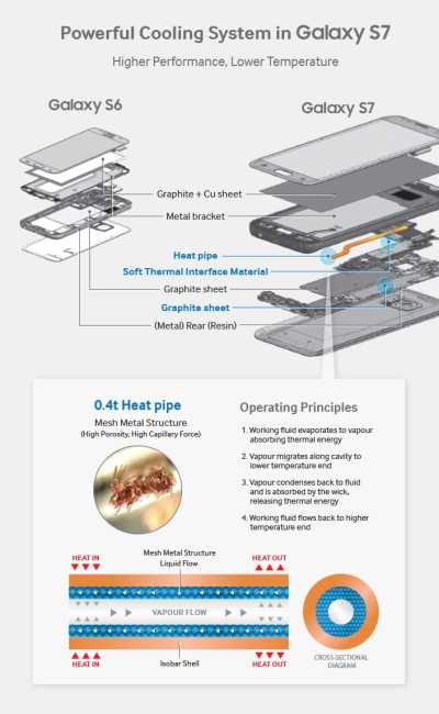

Pristatymo metu tapo žinoma, kad „Galaxy S7“ ir „S7 edge“ išmanieji telefonai gavo skysčiu aušinamą sistemą. Praėjus pusantro mėnesio Pietų Korėjos elektronikos milžinės atstovai pagaliau paaiškino kaip ši sistema veikia.
Sukūrė kompaktiškiausią skysčiu aušinamą sistemą?
Pradėkime nuo to, kad abiejuose flagmanuose naudojamas šilumos vamzdelis turi vos 0,4 mm skersmenį, o tai, pasak „Samsung“ inžinierių, jų gaminį padarė kompaktiškiausia skysčiu aušinama sistema, kuri kada nors buvo pritaikyta serijiniuose gaminiuose. Kita ypatybė yra tai, kad savo darbe aušintuvas naudoja dvi vandens būkles: sušilęs nuo procesoriaus jis virsta garais, kuris patekęs į vamzdelį kondensuojasi atgal į skystį, o po to ciklas kartojasi begalinį kartų skaičių, kol išmanusis telefonas yra aktyviai naudojamas. Nepaisant to, kad visas procesas vyksta ne didesnėje kaip 0,2 mm erdvėje, kūrėjai teigia, kad jų sukurta sistema yra 50 kartų efektyvesnė už paprastą varinį radiatorių.
