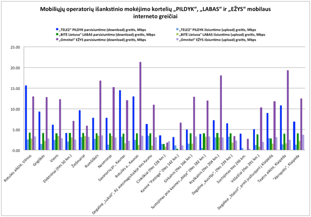

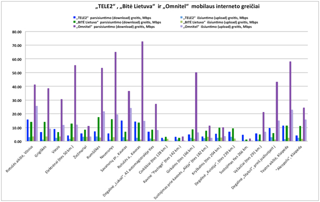

Praėjus mėnesiui po pirmojo eksperimentinio testavimo, startuolio „Rotten WiFi” komanda vėl pamatavo ir palygino trijų Lietuvos mobiliųjų operatorių „TELE2“, „BITĖ Lietuva“ ir „Omnitel“ abonentų bei išankstinio mokėjimo kortelių mobiliojo interneto techninius parametrus – duomenų atsisiuntimo ir išsiuntimo greičius.
Šį kartą mobiliojo interneto sparta išmatuota automagistralėje A1 Vilnius– Klaipėda, 21 sustojime, naudojantis vienodais matavimo įrankiais – mobiliaisias telefonais „Samsung Galaxy S4“ su įdiegta „Rotten WiFi“ programėle. Matavimas atliktas rugsėjo 26 d.
Siekiant kuo didesnio duomenų patikimumo, kiekvienas taškas buvo ištestuotas ir įvertintas trijų matavimų vidurkiu. Mobiliojo interneto greičiai patikrinti tiek „TELE2“, „BITĖ Lietuva“ ir „Omnitel“ abonentų, tiek atitinkamai jų išankstinio mokėjimo planų „Pildyk“, „Labas“, bei „Ežys“.
Gauti rezultatai parodė, kad greičiausias mobilusis internetas užfiksuotas Kaune, prie Rotušės aikštės, kur operatoriaus „Omnitel“ abonento vidutinis parsisiuntimo greitis pasiekė 72,73 Mbps. Tuo tarpu prasčiausias ryšys buvo automagistralėje Vilnius – Klaipėda, ties 266 km. Žemiau esančiuose grafikuose ir lentelėse pateikti visi matavimo rezultatai.
